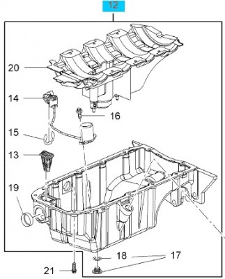

BQB pisze: 28 sie 2018, 15:58
Szukam uszczelki do misy olejowej i czujnika poziomu oleju (kilka razy w ciągu dnia mam informację o niskim poziomie oleju, ale poziom jest ok)
VIN: W0LPE9EE9C2102168
będę ściągał misę olejową, czy coś jeszcze na wszelki wypadek zamówić przy jej ściąganiu?
55353335 62 35 686 CZUJNIK, MINIMALNY POZIOM OLEJU, MISKA OLEJOWA
https://allegro.pl/kategoria/motoryzacj ... t-1-5-0802
Przy misce nie widzę uszczelki:

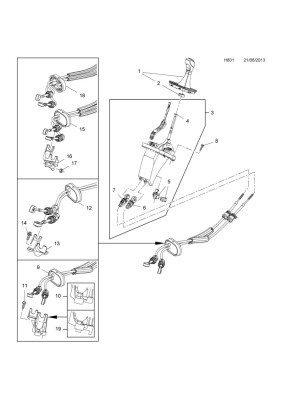

W0LPD9EC8C2000278
Które linki zmiany biegów pasują? Wg intercars są 2:
GM 55598050
Gm 55499540
Które linki są prawidłowe? Jak szukałem, to nawet 300 zł różnicy, a nie chce też kupić złych (podobno zastąpili fabrycznie montowane innym modelem).
Posty: 2397 Rejestracja: 22 maja 2010, 17:57
#37
Post
autor: Pszczyna » 18 sie 2022, 13:42
Masz skrzynię M32 RĘCZNA SKRZYNIA BIEGÓW
7 58 046
55580650
LINKA,ZESP.,DŹWIGNIA ZMIANY BIEGÓW (IDENT ACH) (JUŻ NIE DOSTARCZANE - UŻYĆ 55596524 // 07 58 086 I DOSTARCZAĆ 55588982 // 07 38 436)
Tak się zastanawiam skoro to popularna skrzynia M32 (Zafira B,Fiat Croma itp.) czy z nich by nie podeszła linka bo ceny do C powalają i trudnodostępne
https://www.ebay.co.uk/itm/303820807917

autor: Lucifejro » 18 sie 2022, 14:56
Nie rozumiem stwierdzenia z 7zap:
"UŻYĆ 55596524 // 07 58 086 I DOSTARCZAĆ 55588982 // 07 38 436"
Muszę dodatkowe/inne mocowanie użyć (55588982)?
No i dlaczego np.intercwrs pokazuje podobne linki, ale o zupełnie innych numerach.
#39
Post
autor: Pszczyna » 18 sie 2022, 19:02
To jest łącznik na skrzyni
12----- 7 58 046 55580650 LINKA,ZESP.,DŹWIGNIA ZMIANY BIEGÓW (IDENT ACH) (JUŻ NIE DOSTARCZANE - UŻYĆ 55596524 07 58 086 I DOSTARCZAĆ 55588982 07 38 436) 1
⤷ 7 38 436 55588982 UCHWYT,LINKA STEROWANIA ZMIANĄ BIEGÓW (IDENT GW) 1
12------ 7 58 058 55583490 LINKA,ZESP.,DŹWIGNIA ZMIANY BIEGÓW (IDENT ADR) 1
13------ 7 38 876 55567787 UCHWYT,LINKA STEROWANIA ZMIANĄ BIEGÓW 1
14------ 20 05 015 11099701 ŚRUBA,TORX,M8 X 20

autor: mirasmaniak82 » 28 sie 2022, 08:47
Ja mam skrzynie F40 i tez szukam dobrych linek
Moj Vin W0LPE9EM8C2095902
Jaki nr czesci szukac?
#41
Post
autor: Pszczyna » 28 sie 2022, 09:11
15------------- 7 58 047 , 55580651 LINKA,ZESP.,DŹWIGNIA ZMIANY BIEGÓW (IDENT ACJ) (JNS - STOSOWAĆ 55598050 , 7 58 081, 55588983 , 7 38 435) 1
16------------- 7 38 875 , 55561876 UCHWYT,LINKA STEROWANIA ZMIANĄ BIEGÓW 1
17------------- 9 12 881 , 11514596 NAKRĘTKA SZEŚCIOKĄTNA,M8
mirasmaniak82
Debiutant
Posty: 41 Rejestracja: 01 lis 2019, 21:40
Imię: Mirek
Lokalizacja: Wolsztyn
Auto: Zafira C 2.0
Oznaczenie silnika: Z20DT
#42
Post
autor: mirasmaniak82 » 28 sie 2022, 13:18
Czy to jakiś stary numer 55580651 ?
Bo nowych nie znajduje z tym numerem jest albo 55499540 albo 55598050 do skrzyni f40

W0LPE9E33E2046715
Czy do OZ C 1.6 będą pasowały tylko linki 55489206 Czy można zaadaptować inne np 2.0?
Jaka jest skrzynia F32 czy F40.
#45
Post
autor: Pszczyna » 16 maja 2023, 13:39
RĘCZNA SKRZYNIA BIEGÓW,6 BIEGOWA,TYPU F40
7 58 047 55580651 LINKA,ZESP.,DŹWIGNIA ZMIANY BIEGÓW (IDENT ACJ) (JNS - STOSOWAĆ 55598050 //7 58 081, 55588983 //7 38 435)
Dzwoniłem do byłej mojej hurtowni i żadne A.B.S czy Cofle nie ma zamienników (ok.800zł)
