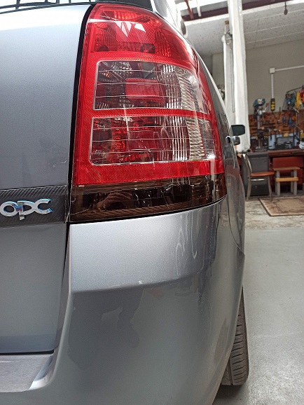

a potem przyszła kolej na tylne światła w/g własnej inwencji -lakierowanie białych kryształów świateł cofania -tak się teraz prezentuje.

#159 Post autor: Tazz »
Tego jej z tyłu brakowało :ok:
Dobra robota :ok:

#160 Post autor: fredas »
Wygląda ciekawie,a jak świeci w nocy?

#161 Post autor: Sebu$ »
Fajnie to wygląda :ok:
Pomysł i wykonanie jak zwykle pierwsza klasa :brawo:
#162 Post autor: Pszczyna »
:witam: Podłączyć prawe cofania i mamy komplet
Posty: 8181
#163 Post autor: Sebu$ »
Pszczyna pisze: 13 mar 2023, 09:40 :witam: Podłączyć prawe cofania i mamy komplet
Darek, świecą się oba

#164 Post autor: janekW67 »
OpelGreg pisze: 12 mar 2023, 21:36 a potem przyszła kolej na tylne światła w/g własnej inwencji -lakierowanie białych kryształów świateł cofania -tak się teraz prezentuje.
Światełka robią wrażenie! :ok:

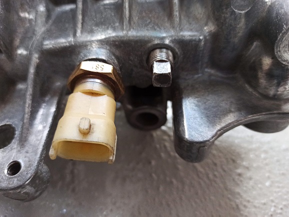

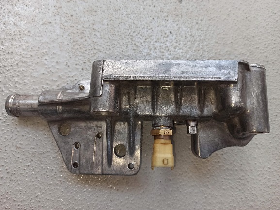

witam ponownie jeżeli ktoś jest zainteresowany montażem czujnika do wody to podsyłam pomysł który wykorzystałem u siebie do zegarów AutoGauge -zdjęcie magistrali wodnej na której jest metalowy korek który po wykręceniu może posłużyć do wkręcenia czujnika temperaturowego wody znajdującego się w komplecie zegarów -gwint pasuje problem nastręcza tylko dostępność narzędzia potrzebnego do odkręcenia korka-poniżej zdjęcia które zrobiłem po zakupie używanej magistrali oczyszczeniu tego elementu i przygotowaniu do montażu
