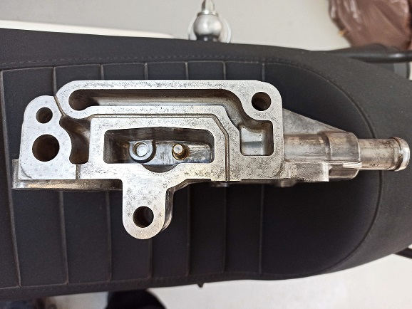

#165 Post autor: OpelGreg »
witam ponownie jeżeli ktoś jest zainteresowany montażem czujnika do wody to podsyłam pomysł który wykorzystałem u siebie do zegarów AutoGauge -zdjęcie magistrali wodnej na której jest metalowy korek który po wykręceniu może posłużyć do wkręcenia czujnika temperaturowego wody znajdującego się w komplecie zegarów -gwint pasuje problem nastręcza tylko dostępność narzędzia potrzebnego do odkręcenia korka-poniżej zdjęcia które zrobiłem po zakupie używanej magistrali oczyszczeniu tego elementu i przygotowaniu do montażu
