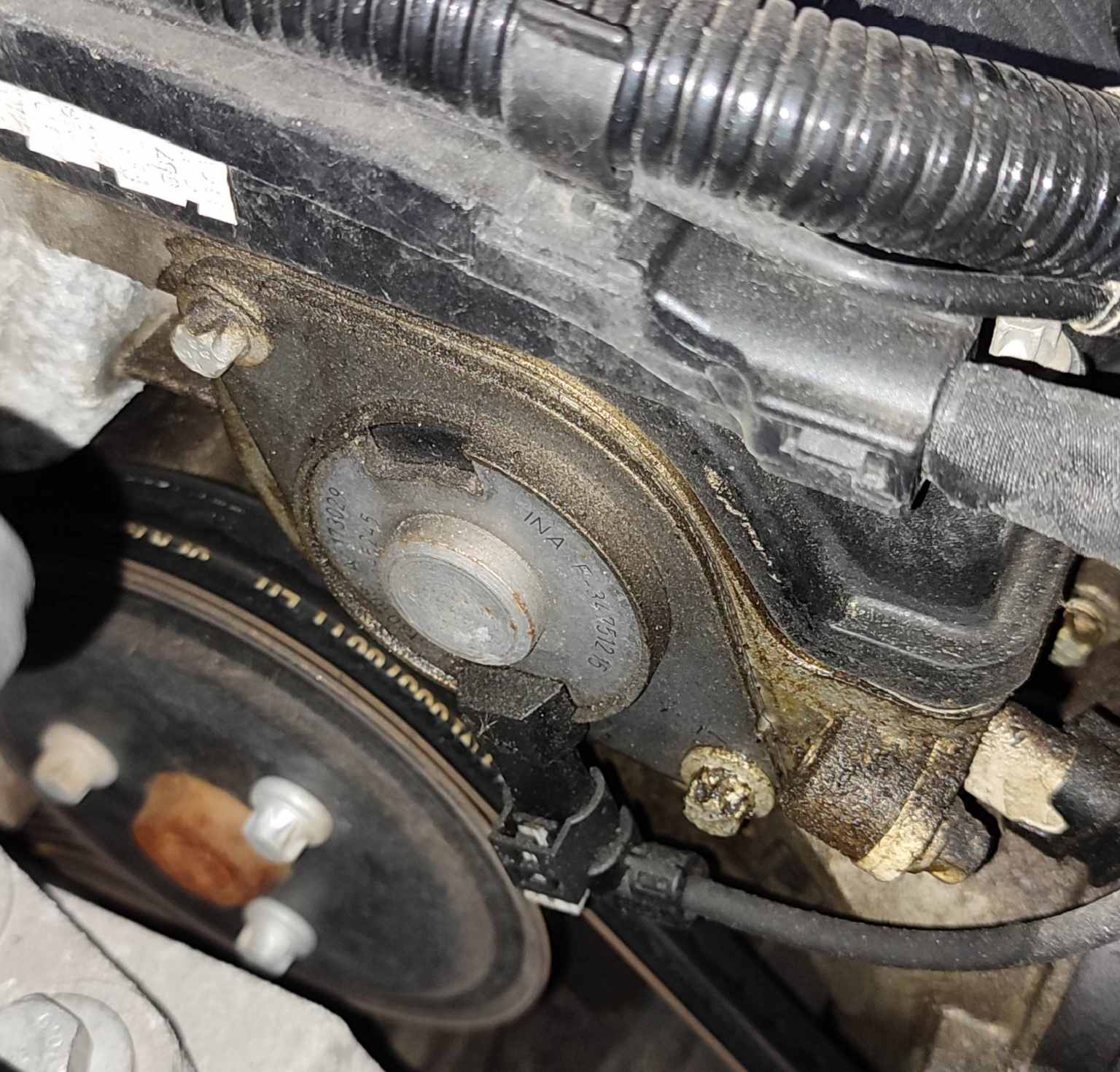

Witam ostatnio w mojej Zafirze zobaczyłem że trochę poci się silnik poniżej zdjęcie nie wiem co to może być ?

Zawór sterujący ustawieniem wałka rozrządu -zmiennych Faz Rozrządu.
Ostrożnie dokręcić --strzałki --,jest tam płaska uszczelka podobna do O-ring ,lub ją wymienić o ile ten zaciek nie jest wyżej.

A jak to mogę dokręcić jest gdzieś jakaś śruba czy coś?i zastanawiam się jeszcze czy to nie jest wyciek spod pokrywy zaworów🤔

Te śrubki odkręć 🤦‍♂️
