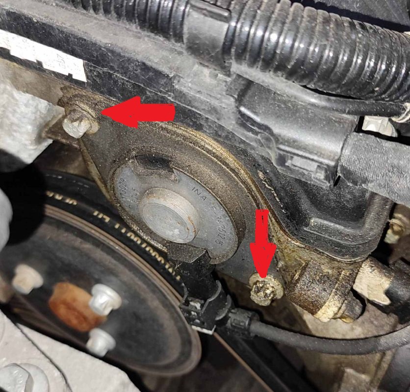

Pocenie się silnika 14 turbo 140 km
Witam ostatnio w mojej Zafirze zobaczyłem że trochę poci się silnik poniżej zdjęcie nie wiem co to może być ?
- Posty: 2466
Zawór sterujący ustawieniem wałka rozrządu -zmiennych Faz Rozrządu.
Ostrożnie dokręcić --strzałki --,jest tam płaska uszczelka podobna do O-ring ,lub ją wymienić o ile ten zaciek nie jest wyżej.

Te śrubki odkręćrapens pisze: 17 maja 2023, 22:20 A jak to mogę dokręcić jest gdzieś jakaś śruba czy coś?i zastanawiam się jeszcze czy to nie jest wyciek spod pokrywy zaworów![]()
