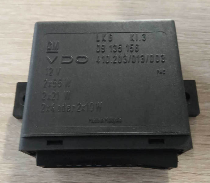

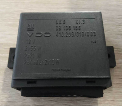

Po rozmowie z elektromechanikiem wychodzi, że jest uszkodzony moduł świateł ( w serwisie wyszło że jest gdzieś z tyłu, ale nie wiedzą gdzie), kupiłem drugi taki moduł i tylko jest kwestia, gdzie się on znajduje.

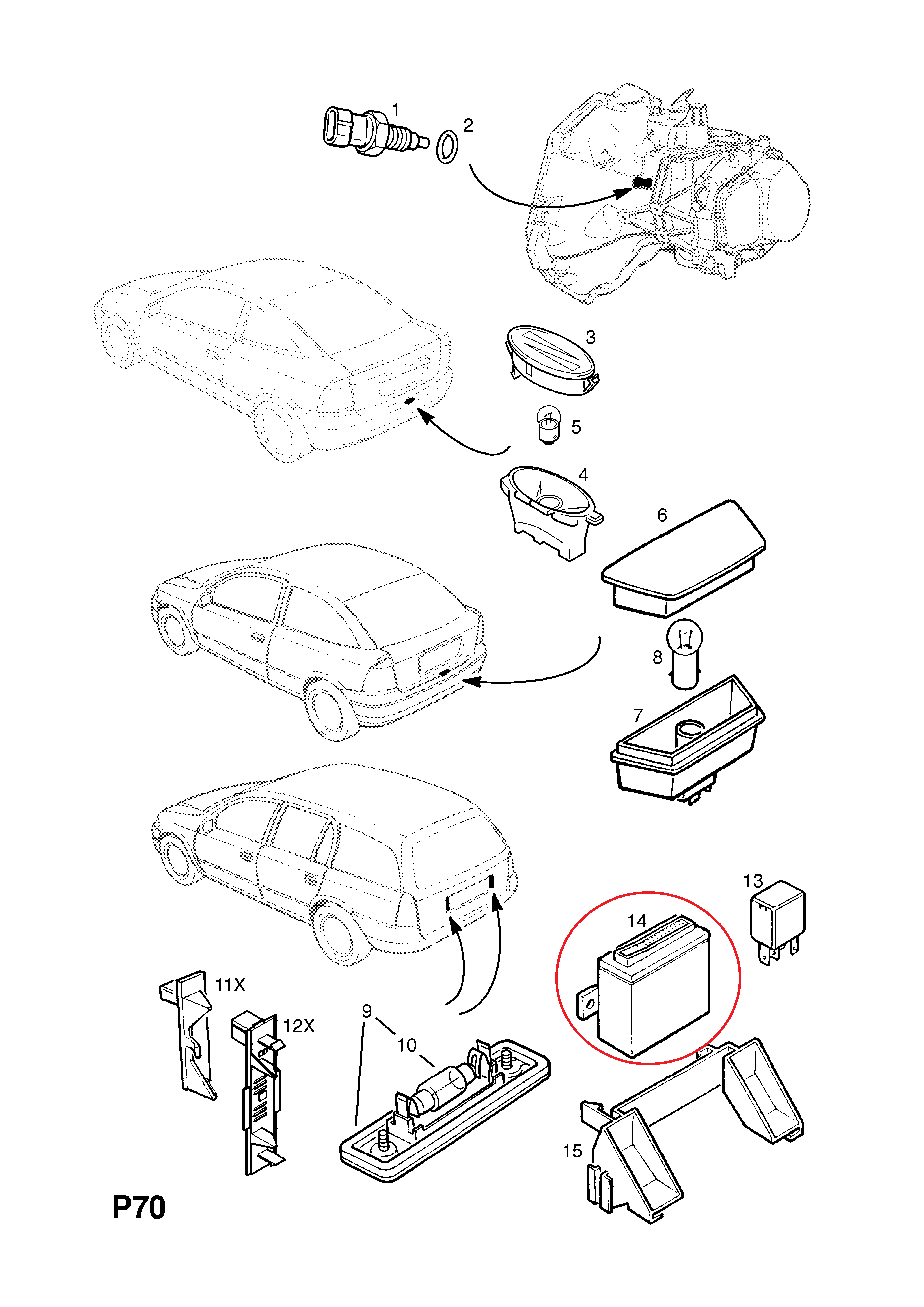

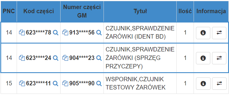

To co ci powiedziano 09135156 to moduł przyczepy -bagażnik po prawej.
