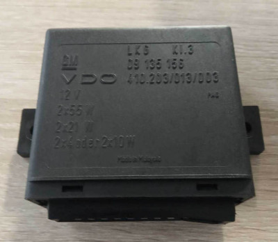

Jestem posiadaczem Zafiry a OPC z 2002 roku.
Od dłuższego czasu pojawia się u mnie komunikat przepalonej żarówki. Po sprawdzeniu i wymianie na nowe ( choć stare były ok) komunikat cały czas się pokazuje.
Jakiś czas temu przepaliła się żarówka świateł drogowych i komunikat przestał się pojawiać.
Jednak wrócił, gdy została wstawiona nowa.
Po rozmowie z elektromechanikiem wychodzi, że jest uszkodzony moduł świateł ( w serwisie wyszło że jest gdzieś z tyłu, ale nie wiedzą gdzie), kupiłem drugi taki moduł i tylko jest kwestia, gdzie się on znajduje.
Może ktoś miał podobny przypadek ?

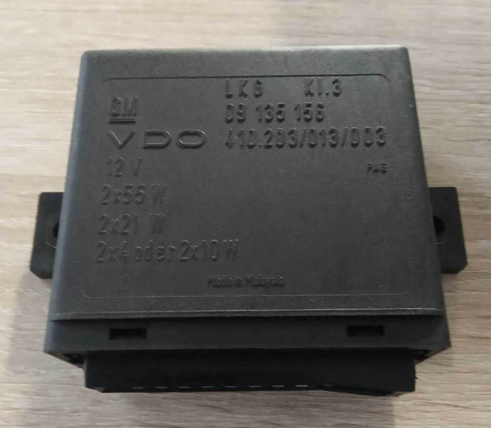

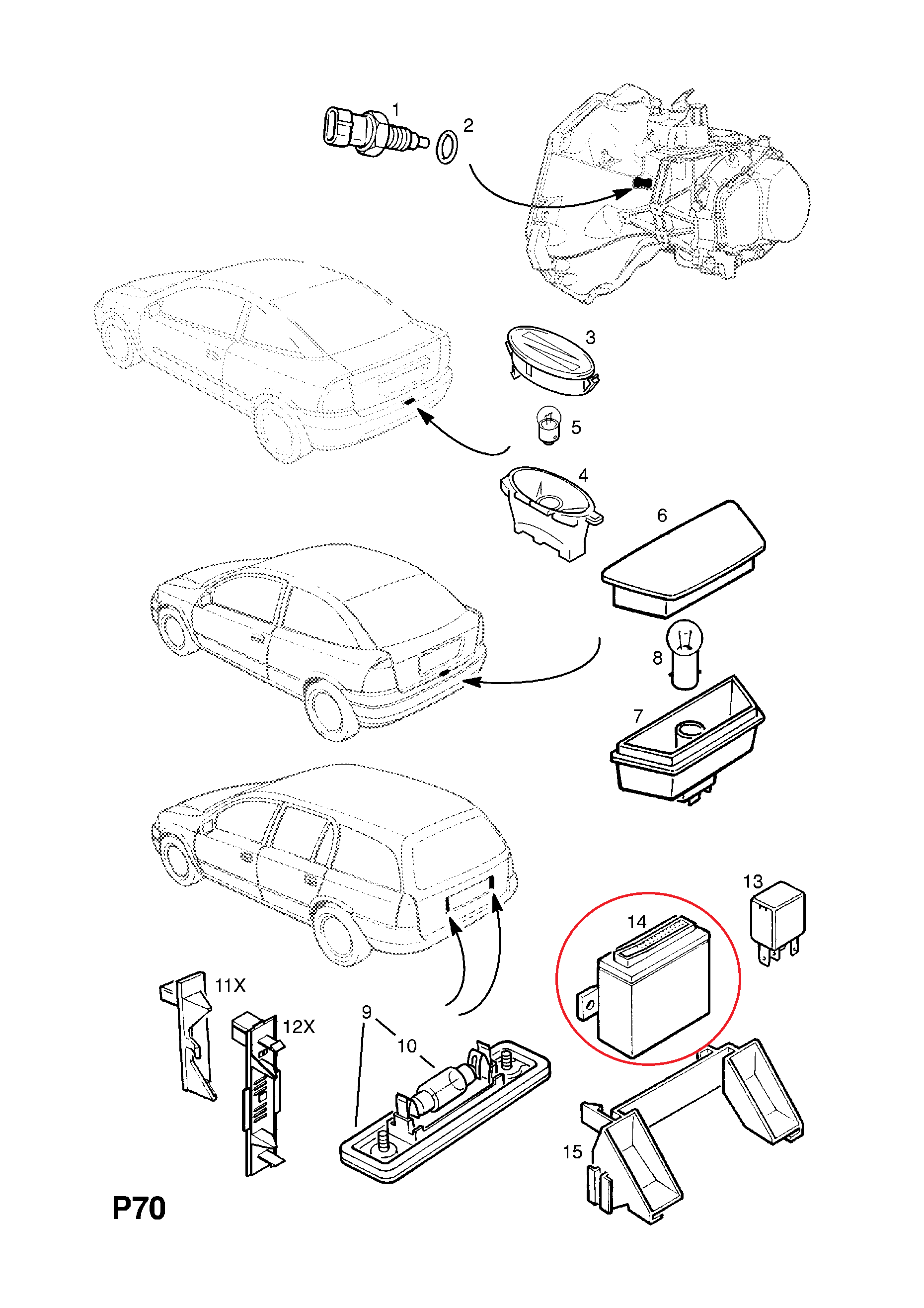

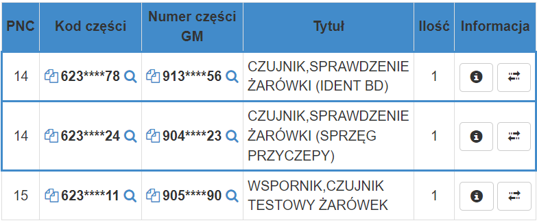

To co ci powiedziano 09135156 to moduł przyczepy -bagażnik po prawej.
