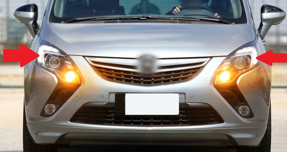

Hej, jestem nowy posiadaczem Zafiry C Tourer z 2013 roku i na razie rozgryzam ją po kolei. Widać duży przeskok z Zafiry A, którą też mam. Przechodząc do sedna sprawy. Gdy mam ustawiony przełącznik świateł na AUTO, to światła zapalają się dopiero gdy wjadę do tunelu/garażu, po wyjechaniu gaśnie wszystko. Patrzyłem na reflektor nic się nie świeci. Pytanie czy Zafira ma takie światła do jazdy dziennej?

Zafira C ma dwojakie światła do jazdy dziennej :
-LED
-żarówka typ W21/5W Opel 2098583 / GM 13278000

Wczoraj wieczorem patrzyłem i rzeczywiście była tam żarówka W21/5W, wymieniłem na nową i zobacze dzisiaj w ciągu dnia jak to się zachowuje.
