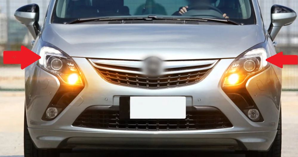

Zafira C ma dwojakie światła do jazdy dziennej :
-LED
-żarówka typ W21/5W Opel 2098583 / GM 13278000
-LED
