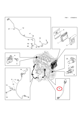

Mam pytanie czujnik spalin(Catalyst Temperature
Bank 1, Sensor 1)pokazuje temperaturę -40 C , czy jest on uszkodzony (raczej tak bo ta temperatura jest nie możliwa) i dla czego nie mam informacji w samochodzie nic się nie wyświetla a i po podłączeniu kompa też nie ma info o błędzie. Gdzie on się znajduje?

Przed dpf 1 CZUJNIK TLENU,OGRZEWANY(-A,-E),KATALIZATOR (POZYCJA 1) Rys nr8

Dzięki w poniedziałek zamówię ten czujnik, jeszcze mam pytanie czy uszkodzenie tego czujnika może powodować złą pracę zaworu Eger.
- Posty: 2397
Raczej odwrotnie :błędy EGR mogą wpływać na skład spalin a przez to bezpośrednio na odczyty sondy lambda

Jest to możliwe EGR rozpoczyna pracę dopiero gdy silnik i spaliny osiągną odpowiednią temperaturę pracy i przestaje pracować gdy np. następuje wypalanie DPF tak by przegrzane spaliny nie uszkodziły kolektora dolotowego. Dla tego komputer do prawidłowej pracy EGR potrzebuje informacji o temperaturze spalin i logiczne jest, że za te dane odpowiada czujnik 1 bo ten akurat jest najbliżej miejsca transferu spalin.
-40st może oznaczać uszkodzenie czujnika ale i samej instalacji np. zwarcie w obwodzie. Nie sprawdzałem jak jest w tych czujnikach ale w wysokotemperaturowych czujnikach - rezystancja rośnie wraz z temperaturą - zwarcie to może być najniższa temperatura.
