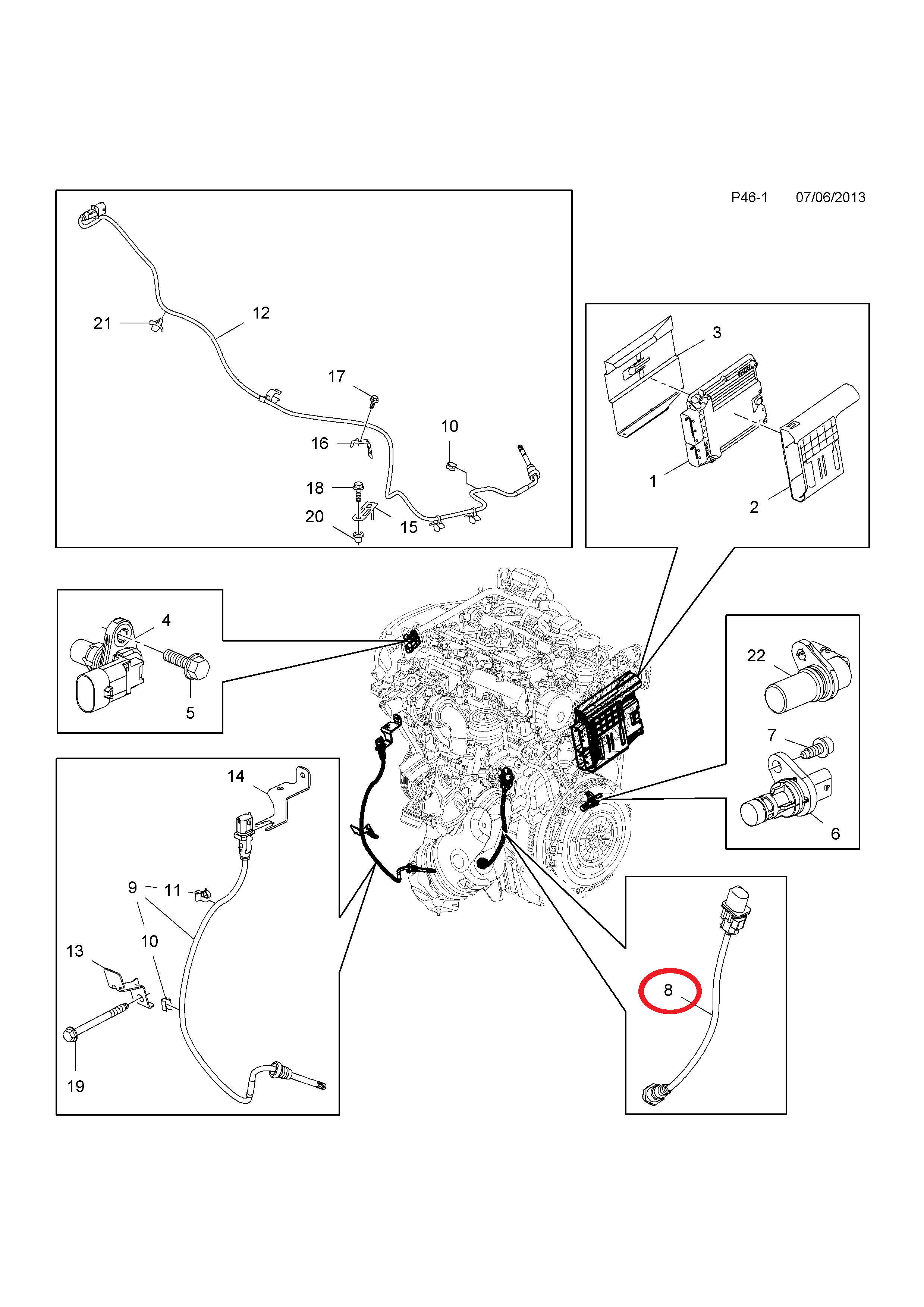

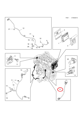

Mam pytanie czujnik spalin(Catalyst Temperature
Bank 1, Sensor 1)pokazuje temperaturę -40 C , czy jest on uszkodzony (raczej tak bo ta temperatura jest nie możliwa) i dla czego nie mam informacji w samochodzie nic się nie wyświetla a i po podłączeniu kompa też nie ma info o błędzie. Gdzie on się znajduje?
Czujnik temperatury.
- Posty: 2451
Przed dpf 1 CZUJNIK TLENU,OGRZEWANY(-A,-E),KATALIZATOR (POZYCJA 1) Rys nr8
