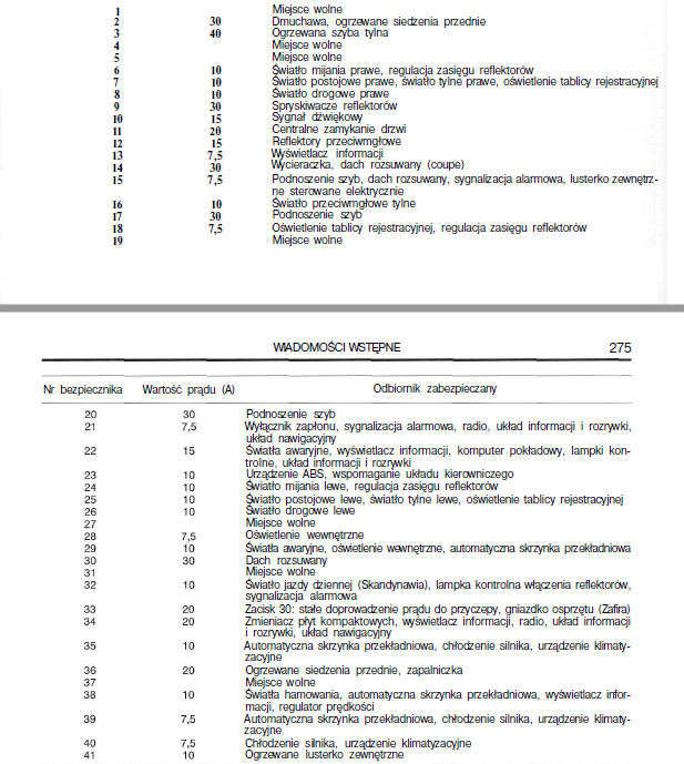

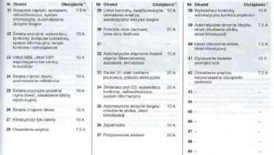

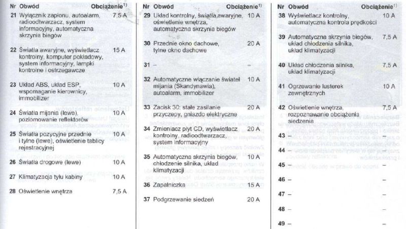

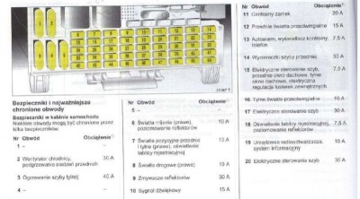

Potrzebuje wykaz bezpieczników i przekaźników po maska, Zafira a 1.6, bo zdjęcia z pierwszych postów nie wyświetlają mi się.

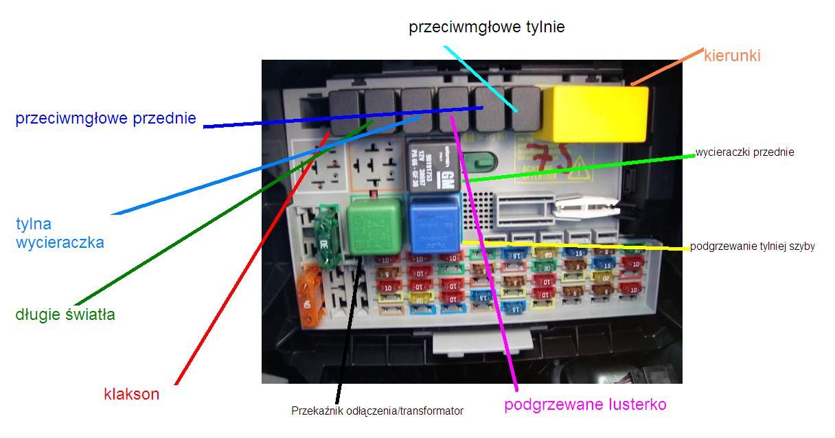

MaineCoon
Dokładnie mi chodzi o te 3 przekaźniki pod maską, brakuje mi tego z tyłu, i nie wiem za co on odpowiada

MaineCoon
No właśnie go nie ma, więc nie mogę stwierdzić od czego jest.

Który ci brakuje.
Tu z astry podobne.
Tu z astry podobne.
Ostatnio zmieniony 11 kwie 2021, 16:03 przez Dziadek13, łącznie zmieniany 1 raz.
MaineCoon
R1, ale u mnie nie ma tych bezpieczników.
