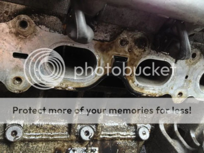

- Posty: 2401
Na zdjęciu widać te gumy

To jest stronna ssaca?
Czyli bez demontażu kolektora się nie obędzie.
Ok wielkie dzięki jak bede miał chwilę kupie komplet uszczelek i zajrzę.
