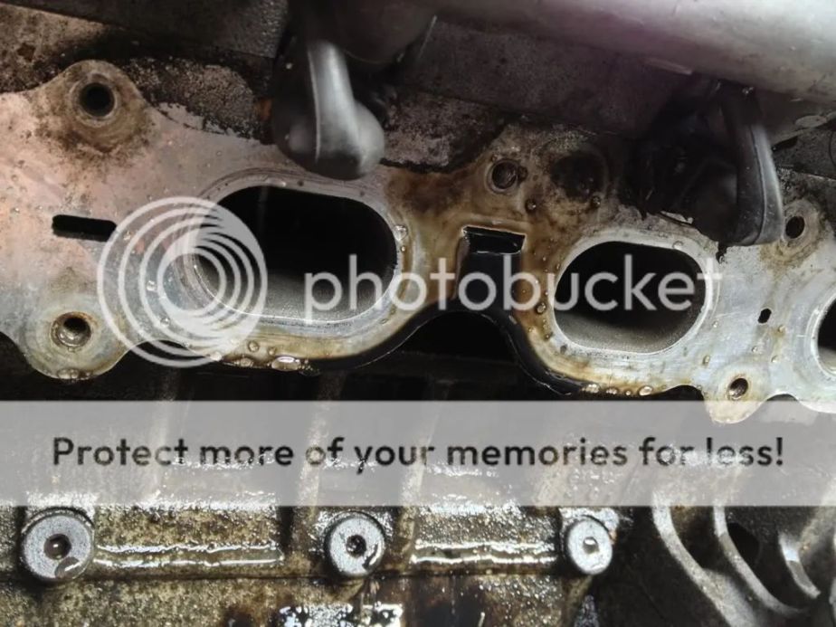

Posty: 2489
#6 Post autor: Pszczyna »
Na zdjęciu widać te gumy
AguageN
Posty: 5
Rejestracja: 10 gru 2023, 17:50
Imię: Przemyslaw
Lokalizacja: Bad wildbad
Auto: Obel zafira A 2.2 ecotec
Model: 2000
Oznaczenie silnika: Z2se
Wiek: 43
#7 Post autor: AguageN »
Pszczyna pisze: 11 gru 2023, 16:40 Na zdjęciu widać te gumy
To jest stronna ssaca?
Czyli bez demontażu kolektora się nie obędzie.
Ok wielkie dzięki jak bede miał chwilę kupie komplet uszczelek i zajrzę.
