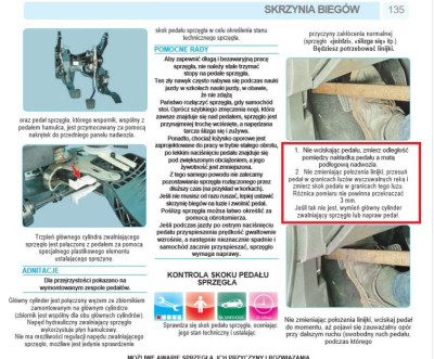

@dawkus Czy po wymianie sprzęgła masz taki minimalny luz przy wciskaniu pedału? Nie na boki bo to wiadomo, tylko takie kilka milimetrów bez oporu i potem normalnie czuć, że jest wywierana siła. Zastanawiam się czy ten objaw to normalne czy mam coś zużyte (1.4 100kkm przebiegu)
- Posty: 2451
Tu masz odpowiedź na czerwono
- Posty: 2451
Cytując to co jest z lewej strony ,,Nie ma możliwości regulacji napędu zwalniającego sprzęgło" ciekawostką jest iż np. Toyota Aygo na pedale takową regulację posiada.
