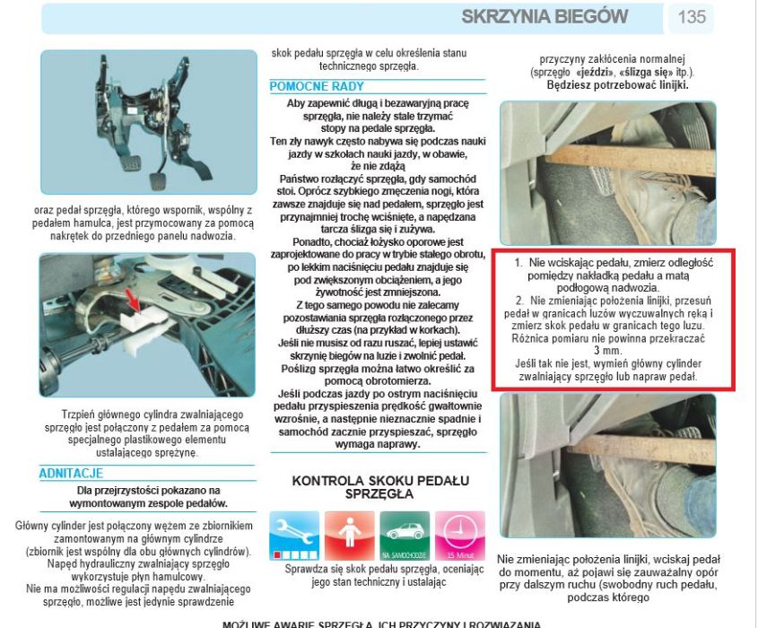

@dawkus Czy po wymianie sprzęgła masz taki minimalny luz przy wciskaniu pedału? Nie na boki bo to wiadomo, tylko takie kilka milimetrów bez oporu i potem normalnie czuć, że jest wywierana siła. Zastanawiam się czy ten objaw to normalne czy mam coś zużyte (1.4 100kkm przebiegu)

#7 Post autor: Pszczyna »
Tu masz odpowiedź na czerwono

#8 Post autor: kfiatos »
Wg tego mam większy luz niż 3 mm. Pytanie jak to jest w innych sztukach (a już zwłaszcza przy nowym sprzęgle).
Posty: 2497
#9 Post autor: Pszczyna »
Cytując to co jest z lewej strony ,,Nie ma możliwości regulacji napędu zwalniającego sprzęgło" ciekawostką jest iż np. Toyota Aygo na pedale takową regulację posiada.

Mam całe kompletne sprzęgło po wymianie, ori Luk i zero luzów na pedale. Wszystko pracuje normalnie
