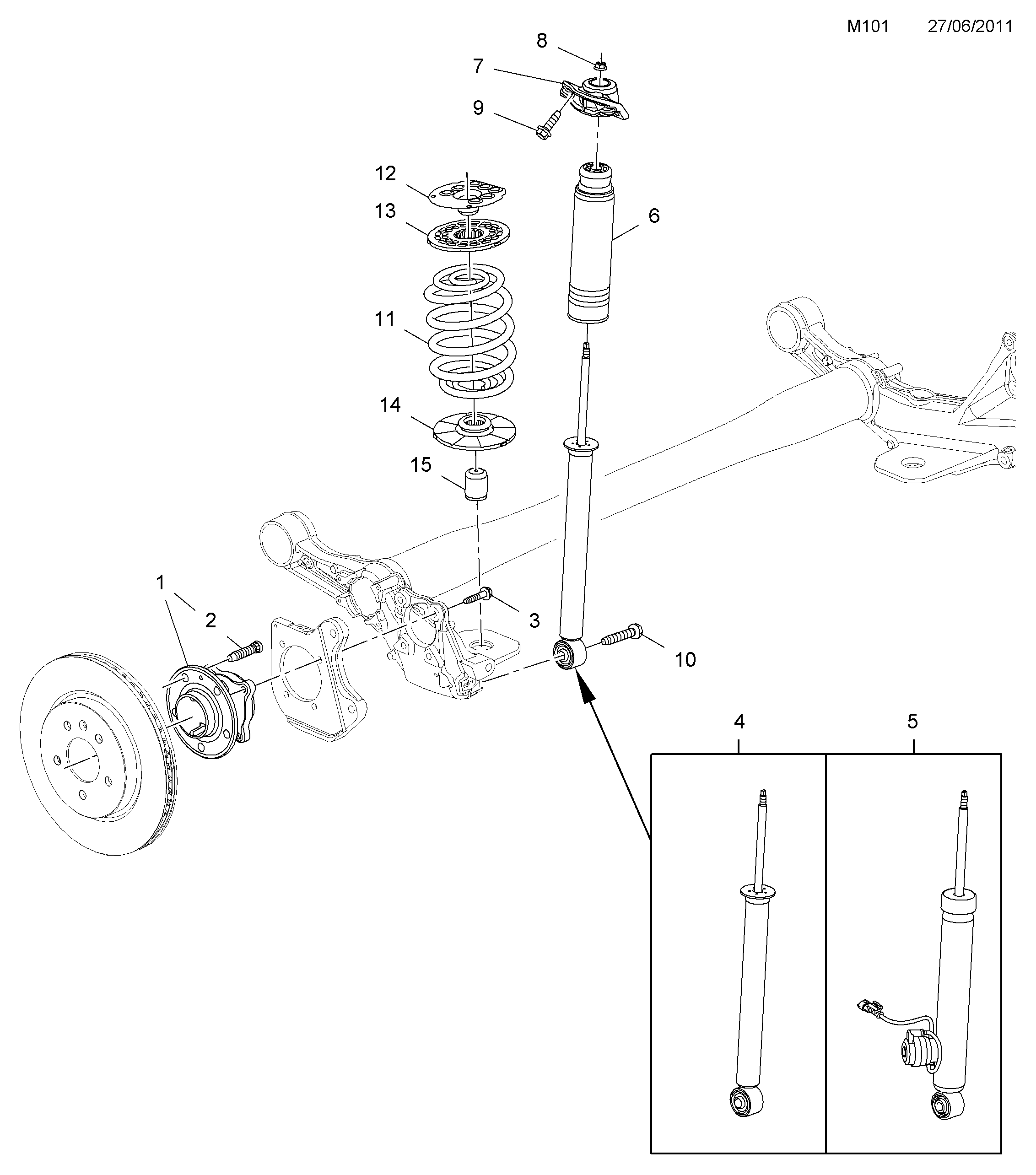

Witam,proszę o nr. katalogowych sprężyn tylnych . VIN W0LPD9EM1C2115331(01)

Witam. Może ktoś podać nr kat. sprężyny zawieszenia osi tylnej VIN W0LPD9EM1C2115331(01).

- Posty: 2397
11--SPRĘŻYNA -- RESOR TYLNY, ZESP. (IDENT AALC) (NIE UŻYWANY Z SYSTEMEM FLEXFIX) (Z WYJĄTKIEM ODEJMOWALNEGO SPRZĘGU PRZYCZEPY) (WYJĄWSZY PAKIET NA ZŁE DROGI) (Z WYJĄTKIEM PODWÓJNEGO UKŁADU PALIWOWEGO - LPG) (BEZ KONWERSJI NA CNG) (JNS - STOSOWAĆ 13409033 4 24 475)
Kod OEM: 424453
KYB RA5157
KILEN 60075
12--GNIAZDO, RESOR Kod OEM: 216029
13--IZOLACJA, SPRĘŻYNA TYLNA, GÓRNY(-A, -E) Kod OEM: 424761//90538496 GENERAL TEDGUM 00504084
14--IZOLACJA, SPRĘŻYNA TYLNA, DOLNY(-A, -E) Kod OEM: 424761//90538496 GENERAL
15--GNIAZDO,RESOR,DOLNY(-A,-E) 423965 OPEL/90538493 GENERAL
Kod OEM: 424453
KYB RA5157
KILEN 60075
- Posty: 2397
Coś nie tak z Vinem lub auto było w flocie wówczas nie zawsze części są widoczne

- Posty: 2397
Tak lecz nie wyświetlają katalogi samych sprężyn, a ta informacja jest niepodświetlana :
RESOR TYLNY, ZESP. (DO STOSOWANIA W ODEJMOWALNYM SPRZĘGU PRZYCZEPY)
(Z WYJĄTKIEM PODWÓJNEGO UKŁADU PALIWOWEGO - LPG) (BEZ KONWERSJI NA CNG) (WYJĄWSZY PAKIET NA ZŁE DROGI) (IDENT AANX)
Kod OEM: 424473
Sprężyny różnią się budową i kształtem , więc nie wskazuję żadnej by nie było błędu .

- Posty: 2397
Nie ma jednego wskazania dla ZC , za to jest wykaz sprężyn:
======== SPRĘŻYNY TYLNE; 7 MIEJSC (Z WYJĄTKIEM OBNIŻONEGO PODWOZIA SPORTOWEGO)
13409032
SPRĘŻYNA TYLNA,ZESP. (DLA ODEJMOWANEGO SPRZĘGŁA) (Z WYJĄTKIEM PAKIETU NA ZŁĄ DROGĘ) (Z WYJĄTKIEM PODWÓJNEGO UKŁADU PALIWOWEGO LPG) (Z WYJĄTKIEM KONWERSJI NA GAZ ZIEMNY) (IDENT. AANY)
A14NEL[LUJ],A14NET[LUJ],A16XHT[LVP],A16SHT[LWC],A18XEL[2H0],A18XER[2H0],A20DTL[LBQ],A20DT[LBR],A20DTH[LBS],Y20DTJ[LBX], Z20DTJ[LBX],A20DTR[LBY] 2 OGRANICZENIA NR PODWOZIA:
13409031
SPRĘŻYNA TYLNA,ZESP. (NIE UŻYWANA Z SYSTEMEM FLEXFIX) (Z WYJĄTKIEM ZDEJMOWANEGO ZACZEPU) (Z WYJĄTKIEM PAKIETU NA ZŁE DROGOWE) (Z WYJĄTKIEM PODWÓJNEGO UKŁADU PALIWOWEGO - GAZ SKROPONY) (Z WYJĄTKIEM KONWERSJI NA GAZ ZIEMNY) (IDENT AANX)
13409037
SPRĘŻYNA TYLNA,ZESP. (DLA PAKIETU NA ZŁE DROGI,POC XL4) (NIE UŻYWANA Z SYSTEMEM FLEXFIX) (Z WYJĄTKIEM zdejmowanego urządzenia łączącego) (Z WYJĄTKIEM PODWÓJNEGO UKŁADU PALIWOWEGO – LPG GAZ) (Z WYJĄTKIEM KONWERSJI NA GAZ ZIEMNY) (IDENT AAN3)
13409039 SPRĘŻYNA TYLNA,ZESP. (PODWÓJNE UKŁADU PALIWOWEGO – LPG) (DO PRZEMIANY NA GAZ ZIEMNY) (IDENT AAN5)
=====SPRĘŻYNY TYLNE; 2 MIEJSCA (DO DEMONTAŻU TYLNEGO SIEDZENIA,POC ZP2) (Z WYJĄTKIEM OBNIŻONEGO PODWOZIA SPORTOWEGO)
13409037
SPRĘŻYNA TYLNA,ZESP. (UŻYWANA Z SYSTEMEM FLEXFIX) (DLA PAKIETU NA ZŁE DROGOWE,POC XL4) (Z WYJĄTKIEM PODWÓJNEGO UKŁADU PALIWOWEGO LPG) (Z WYJĄTKIEM KONWERSJI NA CNG GAZ) (IDENT AAN3)
13409037
SPRĘŻYNA TYLNA,ZESP. (DLA ZDEJMOWANEGO SPRZĘGŁA) (DLA PAKIETU NA ZŁYCH DROGACH,POC XL4) (Z WYJĄTKIEM PODWÓJNEGO UKŁADU PALIWOWEGO LPG) (Z WYJĄTKIEM KONWERSJI NA GAZ ZIEMNY) (IDENT. AAN3)
13409031
SPRĘŻYNA TYLNA,ZESP. (DLA ODEJMOWANEGO SPRZĘGŁA) (Z WYJĄTKIEM PODWÓJNEGO UKŁADU PALIWOWEGO LPG) (Z WYJĄTKIEM KONWERSJI NA GAZ ZIEMNY) (Z WYJĄTKIEM PAKIETU NA ZŁE DROGOWE) (IDENT AANX)
13409031
SPRĘŻYNA TYLNA,ZESP. (UŻYWANA Z SYSTEMEM FLEXFIX) (Z WYJĄTKIEM PODWÓJNEGO UKŁADU PALIWOWEGO – LPG) (Z WYJĄTKIEM KONWERSJI NA GAZ ZIEMNY) (Z WYJĄTKIEM ZESTAWU DO WYTRZYMAŁOŚCI WARUNKI DROGOWE) (IDENT AANX)
13409030
SPRĘŻYNA TYLNA,ZESP. (NIE UŻYWANA Z SYSTEMEM FLEXFIX) (Z WYJĄTKIEM ZDEJMOWANEGO ZACZEPU) (Z WYJĄTKIEM PAKIETU NA ZŁE DROGOWE) (Z WYJĄTKIEM POC KL7, POPRAWIONE DLA PODWÓJNEGO UKŁADU PALIWOWEGO – LPG) (Z WYŁĄCZENIEM KONWERSJI NA GAZ ZIEMNY) (IDENT AANW)
13409036
SPRĘŻYNA TYLNA,ZESP. (DLA PAKIETU NA ZŁE DROGOWE,POC XL4) (NIE UŻYWANA Z SYSTEMEM FLEXFIX) (Z WYJĄTKIEM WYJMOWANEGO URZĄDZENIA SPRZĘGŁA) (Z WYJĄTKIEM PODWÓJNEGO UKŁADU PALIWOWEGO – LPG GAZ) (Z WYJĄTKIEM KONWERSJI NA GAZ ZIEMNY) (IDENT AAN2)
================SPRĘŻYNY TYLNE; 5 MIEJSC (Z WYJĄTKIEM OBNIŻONEGO PODWOZIA SPORTOWEGO)
13409030
===============SPRĘŻYNY TYLNE; 5 MIEJSC (DLA PODWOZIA SPORTOWEGO OBNIŻONEGO)
13409033
SPRĘŻYNA TYLNA,ZESP. (NIE UŻYWANA Z SYSTEMEM FLEXFIX) (Z WYJĄTKIEM ZDEJMOWANEGO ZACZEPU) (Z WYJĄTKIEM PAKIETU NA ZŁE DROGOWE) (Z WYJĄTKIEM PODWÓJNEGO UKŁADU PALIWOWEGO - GAZ SKROPONY) (Z WYŁĄCZENIEM KONWERSJI NA GAZ ZIEMNY) (IDENT AANZ)
================SPRĘŻYNY TYLNE; 7 MIEJSC (Z WYJĄTKIEM OBNIŻONEGO PODWOZIA SPORTOWEGO)
13409038
SPRĘŻYNA TYLNA,ZESP. (UŻYWANA Z SYSTEMEM FLEXFIX) (DLA PAKIETU NA ZŁE DROGOWE,POC XL4) (Z WYJĄTKIEM PODWÓJNEGO UKŁADU PALIWOWEGO LPG) (Z WYJĄTKIEM KONWERSJI NA CNG GAZ) (IDENT AAN4)
13409038
SPRĘŻYNA TYLNA,ZESP. (DLA ZDEJMOWANEGO SPRZĘGŁA) (DLA PAKIETU NA ZŁYCH DROGACH,POC XL4) (Z WYJĄTKIEM PODWÓJNEGO UKŁADU PALIWOWEGO LPG) (Z WYJĄTKIEM KONWERSJI NA GAZ ZIEMNY) (IDENT. AAN4)
