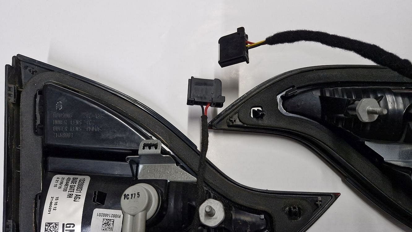

Załączam fotki dla zainteresowanych .
górne foto różnica w ilości kabli ( lampa led ma dodatkowy kabel żółty )
dolne foto , kostka w klapie , brak wyprowadzonego plusa na ledy
