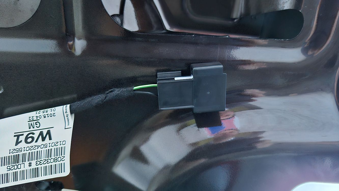

Mam pytanie , mianowicie po podmianie lamp tylnych zwykłych na ledowe nie działają ledy w klapie. Lampy w błotnikach działają prawidłowo , pokazał się tylko komunikat (brak świateł stopu ) światła stopu oczywiście działają prawidłowo. Komunikat z pewnością da się skasować . Moje pytanie jest takie , czy ktoś robił już taką przekładkę i ma wiedzę co trzeba zrobić aby ledy w klapie zadziałały. Światło wsteczne działa prawidłowo (można podmienić na led , brak błędu) . Proszę o podpowiedz.

Nie znam ZC, ale podstawowe pytanie czy jak miałeś zwykłe lampy to te w klapie świeciły razem z tymi w błotnikach ?
Pytam, bo moze do ledow jest inna instalacja / wiazka elektryczna.

"Sebu$" Bardzo słuszna uwaga , lampy zwykłe nie świeciły(mowa o tych starych), w nowych tych led był wyprowadzony dodatkowy kabel wchodzący w kostę i myślałem , że to wystarczy. Prawdopodobnie jak słusznie podpowiada kolega brakuje wyprowadzonej wiązki. Czyli będzie trzeba doprowadzić zasilanie do led.

Jeżeli tak to pociągnij go bezpośrednio poprzez przelotki do postoju w błotniku i wtedy sprawdź po włączeniu czy wychodzą błędy. Ale nie powinny ponieważ będzie to podłączone do świateł w błotniku.

Wszystko jasne . Trzeba przeciągnąc kabelek z lampy w błotniku. Jutro to opanuje , dzisiaj brak czasu :) Załączam fotki dla zainteresowanych .
górne foto różnica w ilości kabli ( lampa led ma dodatkowy kabel żółty )
dolne foto , kostka w klapie , brak wyprowadzonego plusa na ledy :)
