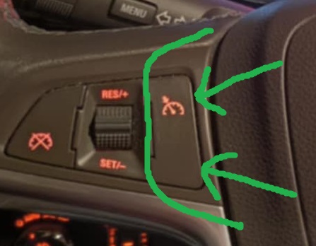

Witam jestem od niedawna posiadaczem Zafiry 2013r 2.0 CDTI 130km i mam problem z tempomatem który zwyczajnie nie działa. Sprawdziłem raport po Vinie i w wyposażeniu widnieje "CRUISE CNTRL AUTO ELEC. SPEED" więc teoretycznie tempomat powinien być, tym bardziej pomyślałem sobie auto z takim wyposażeniem, a nie ma tempomatu? dziwne. Utworzyłem post tutaj, bo gdzieś tam znalazłem różne tematy związane ze sprawą, ale mam powiązane pytanie którego znaleźć mi się nie udało, mianowicie dotyczące kierownicy. Na mojej po lewej stronie widnieje tylko ikonka tempomatu(na górze), a w innych zarówno tempomatu jak i ogranicznika(LIM), a z tego co przejrzałem na oto(wszystkie aktualne aukcje, około 50) dosłownie we wszystkich z tym samym silnikiem co mój były wyposażone w kierownicę z obydwoma tymi ikonkami. Czy skoro ja posiadam inną znaczyłoby to że moje auto nie jest wyposażone w tempomat? Chociaż to wciąż ikona tempomatu jest obecna, zaś nie ma tej od ogranicznika no i w raporcie Vin także jest widoczny. Proszę o wyrozumiałość bo nie znam się na motoryzacji zbytnio, a chciałbym zrozumieć w czym tkwi problem.

Mowa o Zafirze C, tempomat kontrolowany z poziomu kierownicy.

Właśnie zauważyłem, że w większości egzemplarzy o ile nie we wszystkich są obie ikonki, a na mojej kierownicy jest jedna choć to wciąż ikonka tempomatu. Wygląda to tak samo jak w tym filmiku - https://www.youtube.com/watch?v=tBIftcCQuG8 lecz to Astra i może w niej tak to wygląda, a w Zafirze już nie koniecznie będzie działać. Wygląda to jakby ktoś podmienił kierownicę, może poduszka komuś wybuchła i łatwiej było mu wsadzić nową kierę niż wymieniać poduche.
