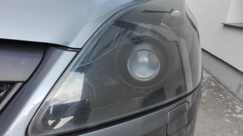

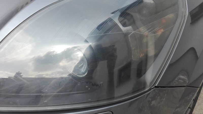

Powiem tak jest to ryzykowne ale efekt jest powalający.Ostap pisze: 22 kwie 2018, 22:08 Jak dokładnie rozkleiłeś przednie lampy? Mógłbyś napisać jeśli to nie problem?
Lampy grzałem opalarką w miejscu klejenia i wycinałem klej skalpelem. Niestety uchwyty klosza w większości popękały, ale to nie przeszkadza.
Trzeba troszkę siły użyć, a zarazem być ostrożnym. Ciężko jest wyciąć klej bo jest kiepski dostęp.
Po rozklejeniu całość przetarłem papierem 2000 i dokładnie odtłuściłem. Pomalowałem wszystko chromowane czarnym matowym sprayem.
Dodatkowo wywierciłem otwór do żarówki kierunkowskazu (zapobiegawczo). Klosze i soczewkę dokładnie wyczyściłem.
Przyciemniłem sprayem do lamp klosz kierunkowskazu dla lepszego efektu.
Całość skleiłem klejem do szyb, a później przesmarowałem jeszcze masą klejąco-uszczelniającą atp (nie parują już)
Klosze wypolerowałem.Założyłem także nowe palniki Bosma 4000k.

Zdjęcia dość kiepskie ale coś widaćmariusz131 pisze: 22 kwie 2018, 22:32 Mógł byś wstawić foto ze zbliżeniem lampy ? Zaciekawiła mnie ta przeróbka.![]()

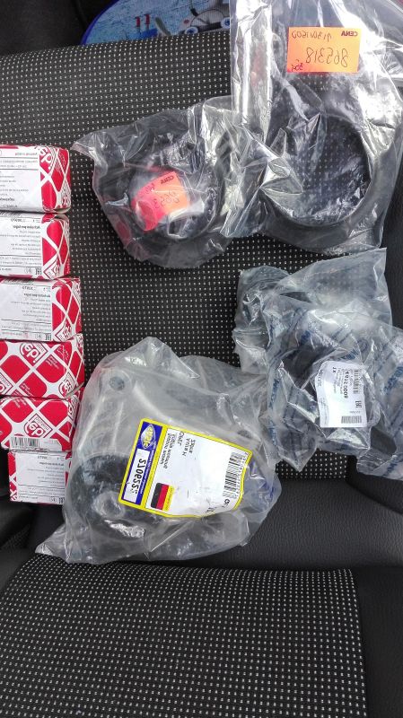

Kilka nowych części
Tuleje sanek, łożyska amora, tuleje stabilizatora i poduszka silnika.
Takie drobne naprawy

Bardzo dobry ruch
będzie cisza i dobre prowadzenie

Mama taka nadzieję. Cały czas miałem stuki jakby amortyzatory wyzionęły ducha a niedawno wymieniałem na Kayaba Exe-G.

Ależ mnie rajcuje ta lampa. Nie chcesz się zamienić ??
Robiłeś sam czy takie już było?

Lampy sam robiłem. Wyżej w wątku jest napisane co i jak.Sumik pisze: 05 maja 2018, 17:12 Ależ mnie rajcuje ta lampa. Nie chcesz się zamienić ??
