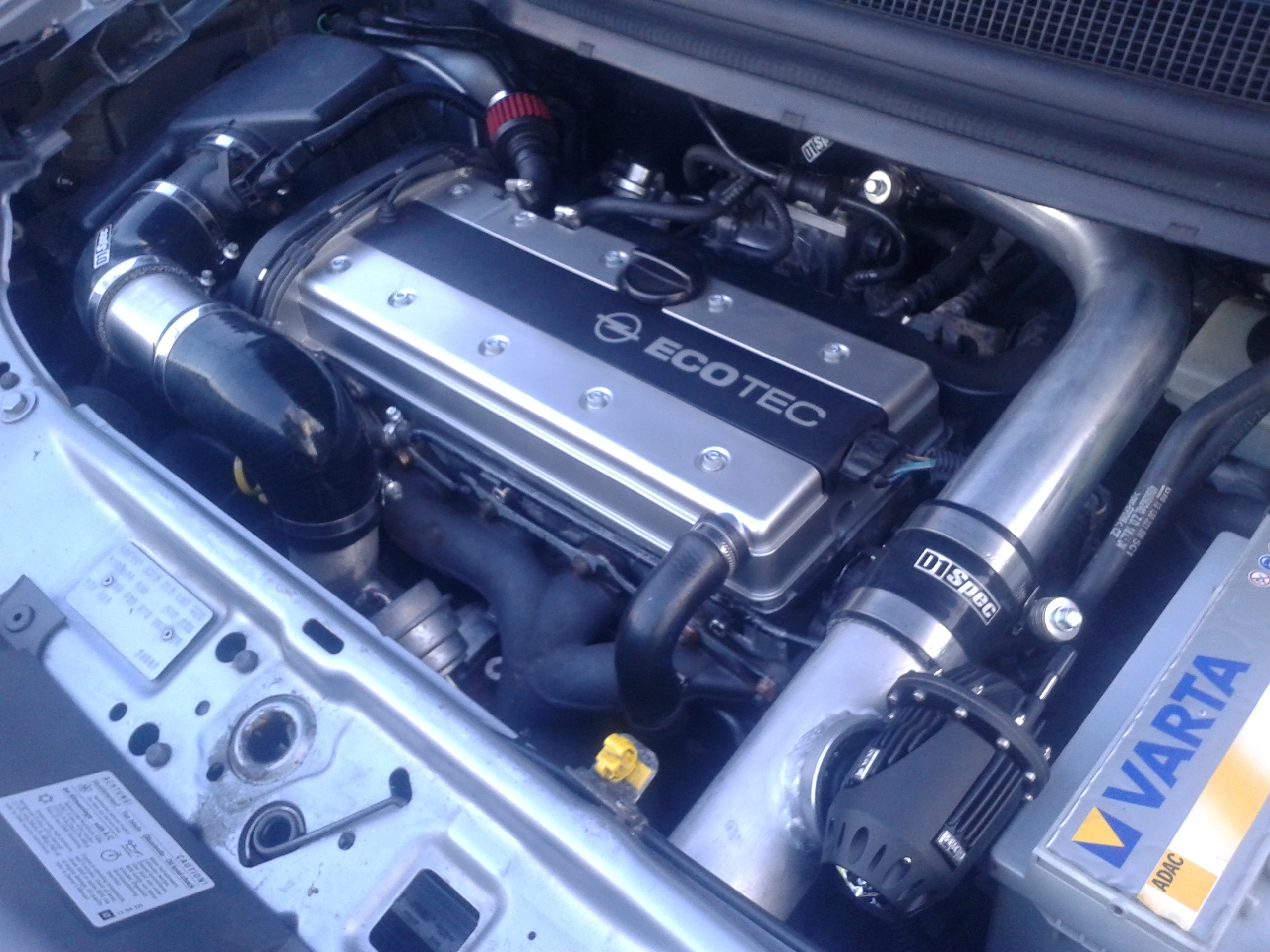

Czytałem trochę o Blow off-ie i słyszałem ,że w Z20LET/LER/LEH powinien zostać fabryczny zawór DV, gdyż on upuszcza częściowo powietrze w atmosfere , a częściowo zostawia w dolocie. Z kolei BOV wypuszcza całość w atmosferę... I tu może być konflikt po zamontowaniu zaślepki DV
Ale bardziej obeznani niech się wypowiedzą...
Tu znajdziesz trochę info : http://www.zafiraklub.pl/viewtopic.php? ... f&start=45
gRZENIU u Sumika smigagRZENIU pisze:Michał ładnie się bawisssssssz ..![]()
Czytałem trochę o Blow off-ie i słyszałem ,że w Z20LET/LER/LEH powinien zostać fabryczny zawór DV, gdyż on upuszcza częściowo powietrze w atmosfere , a częściowo zostawia w dolocie. Z kolei BOV wypuszcza całość w atmosferę... I tu może być konflikt po zamontowaniu zaślepki DVAle bardziej obeznani niech się wypowiedzą...

DV wypuszcza ciśnienie z dolotu przed turbinę. Całkowicie. Jest on skonstruowany tak, że nie ma opcji rozdzielania między atmosferę a dolot. Powietrze zmierzone przez przepływkę jest dalej wykorzystywane.gRZENIU pisze:Michał ładnie się bawisssssssz ..![]()
BOV wypuszcza wszystko w atmosferę.
I tu miałem na początku obawy czy sterownik nie będzie wariował ponieważ powietrze zmierzone przez przepływomierz nie jest wykorzystywane, a to potrzebne do spalania jest powtórnie mierzone i na tej podstawie dobierane są dalsze parametry pracy silnika. Ale zauważyłem że nie ma z tym żadnych problemów. Normalnie wstaje, zbiera się i nie ma żadnego większego Laga spowodowanego tym że turbo musi napompować powietrze które BOV wysssssssyczał na zewnątrz.
Hej powiem tak HKS zalozony zaslepka DV tez odpalamy i cyyyyk jak cza ale tylko dwa razy
Jest blad auto z kluczykiem
Czytamy resetujemy i jest Oki
Dwa cyyyyk i jest to samo
Wywalamy zaslepke DV i wkladamy ori DV odlaczamy HKSa i jest Oki
Czyli kupa w poniedzialek podepne DV i HKS na tym samym podcisnieniu i zobaczymy co wyjdzie
Prosze o porady

tak będzie ok.ori DV wyrównuje ciśnienie przy BOV-ie,blo-off-e.najlepiej widać jak masz zegar.w ogóle nie chce ładować przy zaślepce DVwampir11111 pisze: wkladamy ori DV odlaczamy HKSa i jest Oki

Ładuje, ale po wystąpieniu błędu doładowanie jest ograniczone do ok 0,4-0,5 bara.ryba1 pisze:w ogóle nie chce ładować przy zaślepce DV
wampir11111, Napisz jaki kod błędu Ci wywaliło.
Szczerze Ci powiem że dziwi mnie to. Ja u siebie mam podpięte tak jak Ci tłumaczyłem, mam zaślepiony DV i wszystko działa... Nie rozumiem czemu u Ciebie wywala błąd. Jak konstrukcyjnie wygląda ten zawór HKS-a, może podczas otwarcia po spuszczeniu ciśnienia łapie lewe powietrze i przez to sterownik głupieje.
U mnie BOV ma 2 tłoki i wszystko śmiga jak powinno. Jak śmigam w mieście to mogę wystroić nawet i do 1,5 bara (na tyle starcza mi paliwa w ukłądzie żeby zachować dobry AFR). Na trasie skręcam do 1.1 bara bo jak na większym doładowaniu przeciągam ponad 200 km/h to wywala mi przeładowanie układu. Nic dziwnego, spowodowane jest to zabezpieczeniami producenta zapisanymi w mapach (jak przekroczę stałe doładowanie 1,2 bara przez okres powyżej ok 5 s to zmienia mapę na awaryjną i dawkuje mniejsze ilości paliwa przez to doładowanie rzędu maks 0,5 bara. Wystarczy wyłączyć/włączyc zapłon przetrzymać chwilę gaz podczas jazdy żeby doładowanie doszło do moksimum i błąd znika).
Jężdzę tym autem na co dzień, robię miesięcznie grubo ponad 1000km i nie mam żadnych problmów.
Ciekawe czemu u Ciebie wychodzą takie rzeczy.

w 4-ch silnikach tak musiałem podpiąc bo wywalało błąd.jak bedziesz jechał na strojenie załóż jak ma być czyli z zaślepką.na pewno dostroją że nie będzie walić błędamiwampir11111 pisze:Sprobuje podpiac go razem z DV
będzie zrób jak pisałemwampir11111 pisze:Chodz powiem ze efekt byl mega mocny
Dzieki ryba1 tak zrobieryba1 pisze:w 4-ch silnikach tak musiałem podpiąc bo wywalało błąd.jak bedziesz jechał na strojenie załóż jak ma być czyli z zaślepką.na pewno dostroją że nie będzie walić błędamiwampir11111 pisze:Sprobuje podpiac go razem z DVbędzie zrób jak pisałemwampir11111 pisze:Chodz powiem ze efekt byl mega mocny
