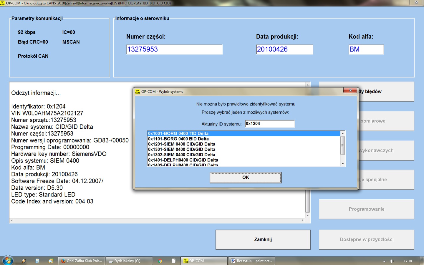

Posiadam Zafirę z 2010, wyświetlacz GID, radio CD 70 Navi, po wciśnięciu BC mam tylko Timer, chciałem uruchomić dodatkowe funkcje spalanie itp.
Posiadam Op com program 082010, wchodzę Diagnostyka, 2010, Zafira B, Informacje-Rozrywka, DIS (info display tid bid gid cid) jest też do wyboru on SWCAN, pojawia mi się
" Nie moża była prawidłowo zidentyfikować systemu,
proszę wybrać jeden z możliwych systemów
Aktualny ID systemu 0x1204"
Do wyboru poniżej nie mam tego co jest podany jako aktualny.
Wciskam Programowanie, Zaprogramować index kodów, no i tu mam pusto
Prosze o pomoc,
dziękuję
Prosze o pomoc,
dziękuję
Brakuje Ci pliku z definicjami dla tego wyświetlacza.
Spróbuj zamiast Zafiry wybrać Astrę, albo Vectrę.
Jeżeli nie pomoże to dołączam plik. Należy go wrzucić do katalogu LangData\język\CANVARCODING.
- Załączniki
- HASTRADIS.zip
- (793 Bajtów) Pobrany 99 razy
szyme
Dzisiaj sprawdzę czy działa, dzięki.Flora pisze:Brakuje Ci pliku z definicjami dla tego wyświetlacza.
EDIT
Wgrałem plik, nic nie pomogło, dalej to samo.
Ostatnio zmieniony 12 kwie 2017, 13:24 przez szyme, łącznie zmieniany 1 raz.
