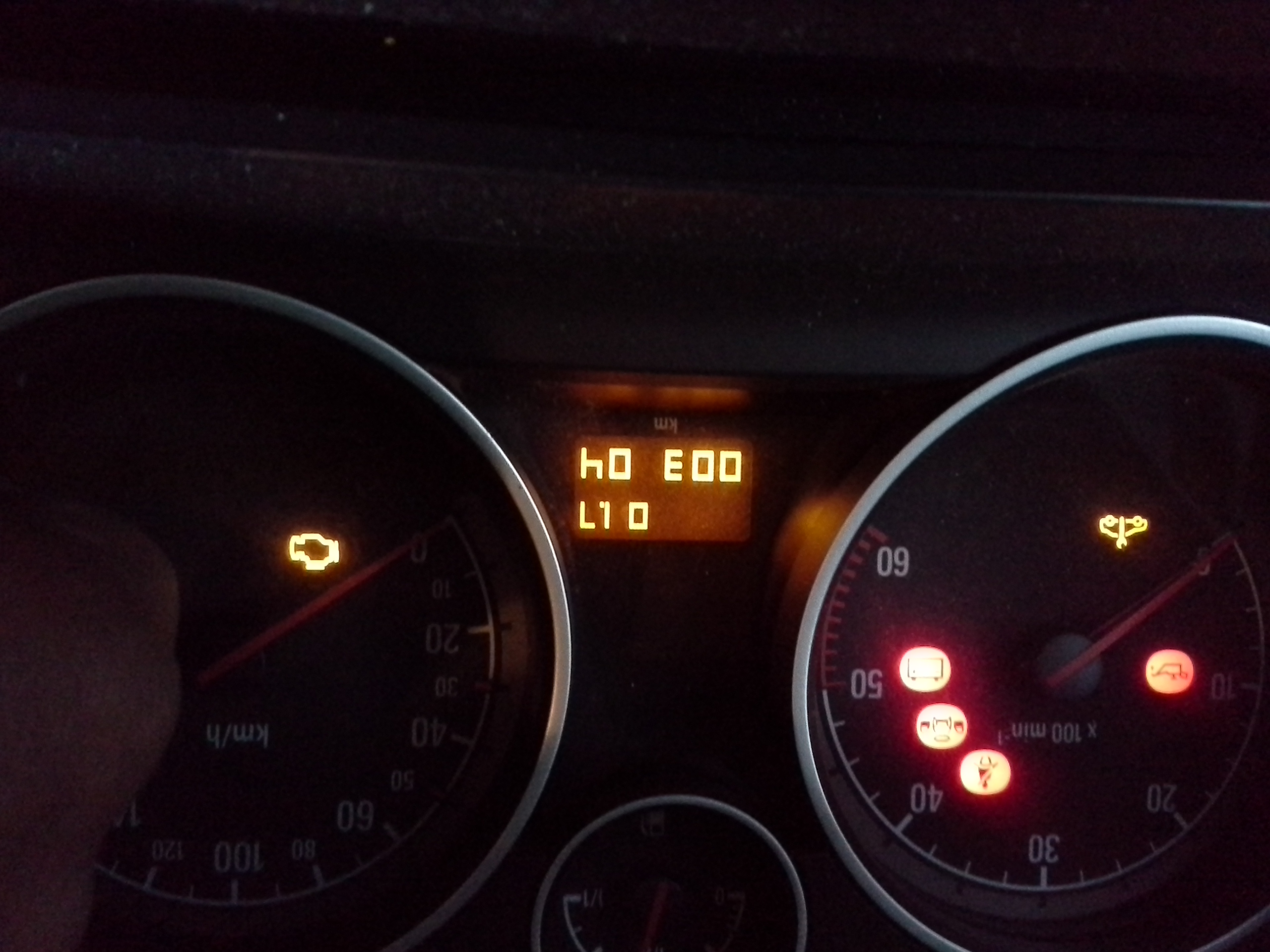

hmm zrobiłem taką kombinacje hamulec zapłon i przycisk kasowania licznika jednocześnie i :shock: a chodziło mi o insp. Bardzo dziwny komunikat cyferkowy o co w nim chodzi ktoś wie
