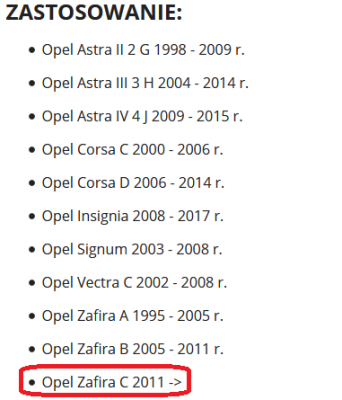

A testował ktoś te niby dedykowane z allegro?
np: https://allegro.pl/oferta/kpl-spryskiwa ... 0192785854
#43 Post autor: Tazz »
Luka von Chodnik pisze: 20 mar 2021, 09:15
D.A.N.I. pisze: 28 lut 2021, 22:34 Wlasnie przed chwilka zakupilem z portalu chinskiego :) wlasnie te do hyundaia :)
Dobrze rozumiem że zakupiłeś tą hu*.. Hiundajową ;) wersję?
np.: https://pl.aliexpress.com/item/40003183 ... hweb201603_
Tylko ten link do "niby" dedykowanch do zafiry C to są spryski do zafiry B i to pasuje P&P a w Zafirze C spryski wyglądają inaczej. Jeśli chcesz mieć mglowe w zafirze C to poszukaj na forum bo jest wszystko opisane.
Luka von Chodnik
#44 Post autor: Luka von Chodnik »
Tazz pisze: 20 mar 2021, 10:20 Tylko ten link do "niby" dedykowanch do zafiry C to są spryski do zafiry B i to pasuje P&P a w Zafirze C spryski wyglądają inaczej. Jeśli chcesz mieć mglowe w zafirze C to poszukaj na forum bo jest wszystko opisane.
No właśnie po :czyta: forum wyszło mi że coś jest nie tak...
ale w opisie aukcji jest:
Posty: 2466
#45 Post autor: Pszczyna »
Tazz ma rację w aukcji jest totalny błąd ,albo zamierzone działanie
