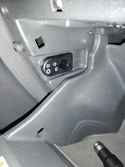

Dzisiaj zamontowałem zaworek klimatyzacji schowka -sam zaworek kosztował na allegro 25 zł + wąż od pralki peszel za 15 zł który ma dwie wulkanizowane gumowe końcówki -trzeba go tylko skrócić i połączyć izolacją termokurczliwą -w obudowie parownika jest owalny otwór z korkiem którego wystarczy wyjąć i założyć węża zabezpieczając opaską elastyczną -jeżeli ktoś ma z lewej strony wypust na mocowanie orginalnego uchwytu do zaworka klimy to trzeba go tylko rozpiłować bądz rozwiercić na średnicę dokupionego węża i tyle -wszystko pasuje -przepływ powietrza jest znaczny na 1 biegu nawiewu co potwierdza skuteczność połączenia-u mnie działa bez problemu

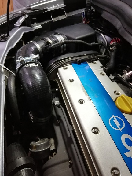

Witam robię pierwsze przymiarki pod airboxa 1.9 i mam pytanie jaki dać pierwszy łącznik silikonowy za przepływką 67st czy 75 st /chodzi o kąt załamania/żeby wyszło prosto względem turbiny

Dobra wszystko pomierzone silikony zamówione -tuleja wpasowana na średnicę przepływki obeszło się bez klejenia -jeżeli zamówienie z FMIC dojdzie w tygodniu -wrzucę foto ,razem wyszło koszt 314 zł -

No i stało się -jak poszła do kościoła -wymknąłem się -------
ale żeby nie było -opaski mi się nie podobają -za szerokie wiec je oddaje -założone są tymczasowe takie sobie
