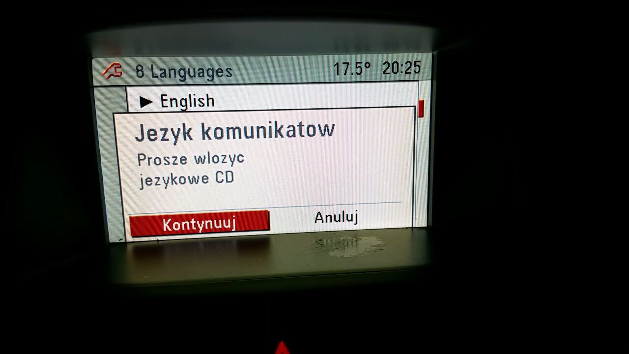

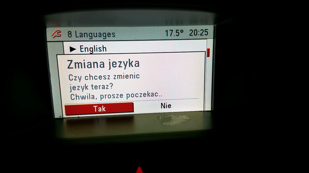

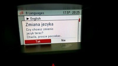

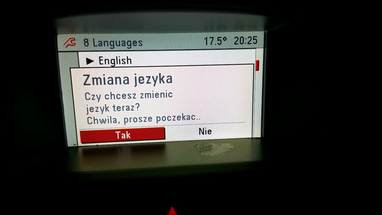

Samnaprawiam
#387 Post autor: Samnaprawiam »
U mnie jak wchodzę w angielski wyświetla: zmiana języka czy chcesz zmienić język na polski? chwila,proszę poczekać. i prosi o płytę
Ostatnio zmieniony 22 sie 2017, 21:07 przez Samnaprawiam, łącznie zmieniany 1 raz.
Samnaprawiam
#388 Post autor: Samnaprawiam »
a póżniej taki ale płyty niestety nie mam :(
