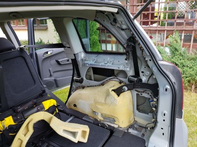

Edit do powyższego. Zrobiłem jednak jeden z boczków w bagażniku, bo tylko na jeden wystarczyło maty butylowej.
Demontaż boczku mniej straszny niż się obawiałem. Fakt, że rozbierania dużo, ale ostatecznie nie było źle.
Co ważniejsze, złożenie tego potem do "kupy" też na szczęście przebiegło bez komplikacji.
Trochę maty zostało, ale za mało na cały drugi boczek, więc muszę domówić.

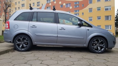

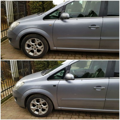

W powietrzu czuć zapach wiosny, więc można trochę pogrzebać przy aucie.
Moje autko zyskało kilka drobiazgów.
Na pierwszy ogień poszły czarne kierunki "dynamiczne".
Udało mi się (wreszcie) kupić stolik. Niestety tylko jeden, więc szukam dalej drugiego.
A dzisiaj przyszedł długo oczekiwany moment, montaż nowych kół.
Nieplanowane to było, ale ciemne felgi nawet fajnie komponują się z czarnymi kierunkami.
Czas na odkurzanie i myjnię.
