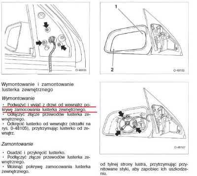

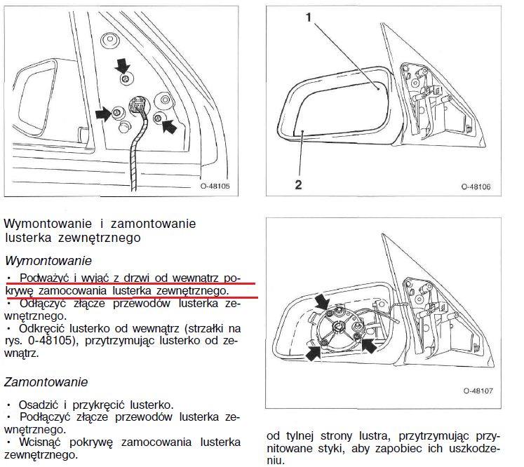

#74 Post autor: jsph1981 »
Przeczytałem wątek, ale nie doszukałem się informacji
Konkretnie chodzi mi o demontaż tapicerki. Urwałem lusterko, chcę wymienić.
Niestety za cholerę nie wiem jak zdjąć osłonę głośniczka, a tam podobno jest jedna że śrub.
Posty: 2501
#75 Post autor: Pszczyna »
Wychodzi na to iż jest na wcisk-kołkach
https://youtu.be/x1un7J-WGC0
