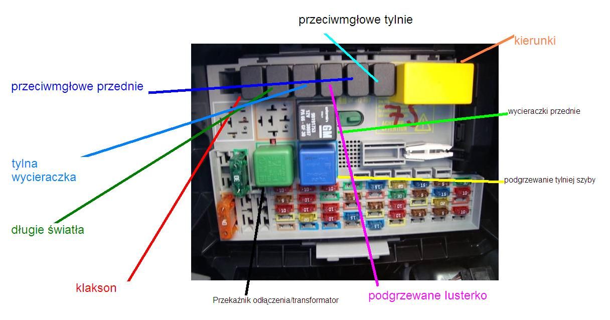

Potrzebuje wykaz bezpieczników i przekaźników po maska, Zafira a 1.6, bo zdjęcia z pierwszych postów nie wyświetlają mi się.
Posty: 2501
#77 Post autor: Pszczyna »
https://bezpieczniki.net/opel-zafira-a-bezpieczniki/
1
2
3
Co do przekaźników nie jestem pewien
No przecież jest : https://www.zafiraklub.pl/viewtopic.php?t=304&start=45
MaineCoon
#78 Post autor: MaineCoon »
Dokładnie mi chodzi o te 3 przekaźniki pod maską, brakuje mi tego z tyłu, i nie wiem za co on odpowiada
Posty: 2501
#79 Post autor: Pszczyna »
Metoda prób i błędów - wyciągnąć przekaźnik i upewnić się co nie działa :uklon:
MaineCoon
#80 Post autor: MaineCoon »
No właśnie go nie ma, więc nie mogę stwierdzić od czego jest.
