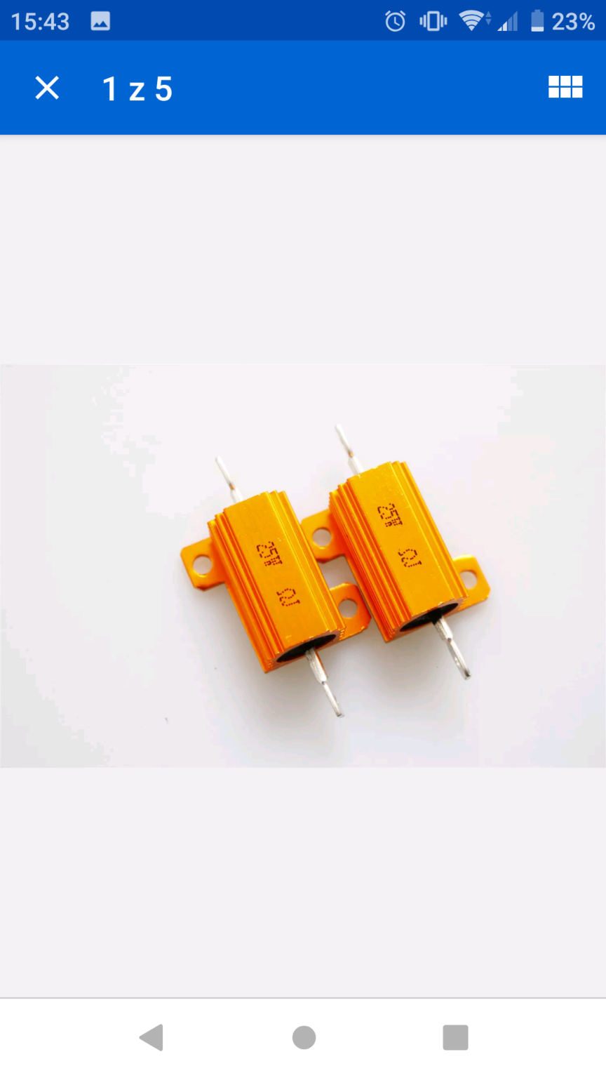

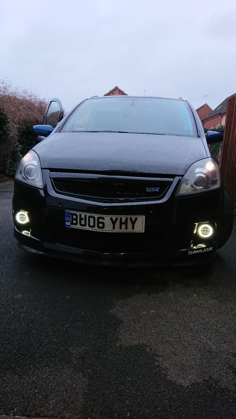

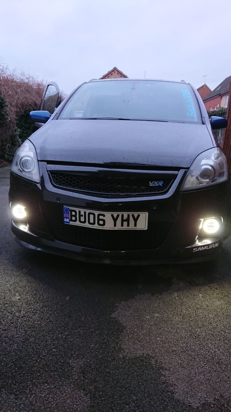

A więc jestem po montażu, wszystko pięknie działa, panowie dziękuję wam serdecznie za pomoc i bardzo proste rozpisanie jak miałem to zrobić, dodaje fotki jak to wyszło. Jeszcze raz dziękuję i pozdrawiam.
Ostatnio zmieniony 12 sty 2019, 17:45 przez dany1107, łącznie zmieniany 1 raz.
dany1107
Tak, dokładnieOstap pisze: 12 sty 2019, 18:50 Dobrze, że działa
A te rezystory to ograniczające? Tak?

Mawerix
A jednak 80R czyli idealnie nadają się do większości LEDów
