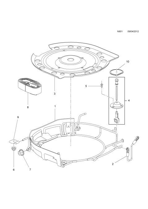

Szukam śruby i haka do windy koła zapasowego oraz klapkę do wnetrz bagaznika do Zafiry Tourer.
Nr VIN W0LPE9ECXE2093952
Proszę o pomoc
Tomek
Proszę o pomoc
Tomek
- Posty: 2466
1 14 14 000 13275550 NOŚNIK,ZESP.,KOŁO ZAPASOWE (DLA SCHOWKA KOŁA ZAPASOWEGO) 1
2 14 18 020 13275560 TAŚMA BLOKADY,MOCOWANIE KOŁA ZAPASOWEGO 1
3 14 18 021 13275561 WSPORNIK,NOŚNIK KOŁA ZAPASOWEGO (DLA SCHOWKA KOŁA ZAPASOWEGO) 1
4 14 18 045 13297777 HAK,NOŚNIK KOŁA ZAPASOWEGO (DLA SCHOWKA KOŁA ZAPASOWEGO) 2
5 20 00 506 13362263 ŚRUBA,Z ŁBEM SZEŚCIOKĄTNYM,HAK,NOŚNIK KOŁA ZAPASOWEGO (DLA SCHOWKA KOŁA ZAPASOWEGO) 6
6 20 66 015 11516076 NAKRĘTKA SZEŚCIOKĄTNA,M8,NOŚNIK KOŁA ZAPASOWEGO (DLA SCHOWKA KOŁA ZAPASOWEGO) AR
7 20 66 249 11900441 NAKRĘTKA SZEŚCIOKĄTNA,M10,NOŚNIK KOŁA ZAPASOWEGO (DLA SCHOWKA KOŁA ZAPASOWEGO) 2
8 22 23 030 13323033 TAŚMA (DLA SCHOWKA KOŁA ZAPASOWEGO) 1
9 14 18 275 90580560 ŁOŻYSKO,MONTAŻ KOŁA ZAPASOWEGO (DLA SCHOWKA KOŁA ZAPASOWEGO) AR
10 20 60 019 13306628 KOREK ZAŚLEPJAJĄCY,POMIESZCZENIE KOŁA ZAPASOWEGO (TYMCZASOWA NAPRAWA OPONY)

po zdjęciach śmiem twierdzić iż z ZB pasowało by , pytanie co się z twoją śrubą stało.

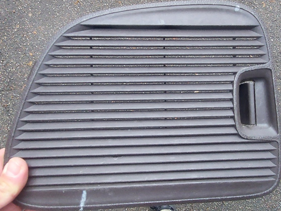

A także szukam klapki do wnętrza bagaznika z prawej strony do ZC

Jeśli chodzi o klapkę do wnetrz bagaznika to wstawię tu foto.

Klapka do wnętrza bagaznika po prawej stronie do ZC.

23 36 492 // 20893524 -POKRYWA,PRZEDZIAŁ ŁADUNKOWY,CZARNY ODRZUTOWY,PRAWY(-A,-E) (Z WYJĄTKIEM SYSTEMU AUDIO INFINITY)
23 36 485 // 13355220 -POKRYWA,PRZEDZIAŁ ŁADUNKOWY,BRĄZ,PRAWY(-A,-E) (Z WYJĄTKIEM SYSTEMU AUDIO INFINITY)
