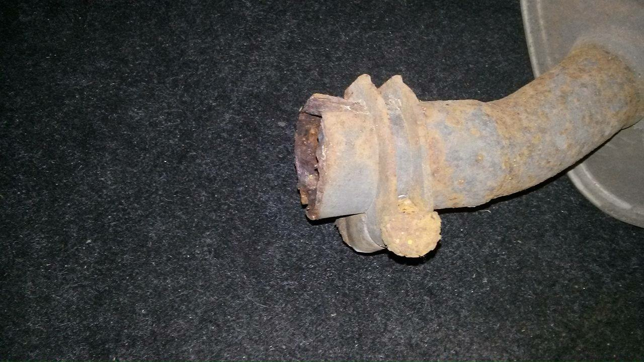

Hej. W drodze do domu coś usłyszałem pod autem że się tłucze. Wysiadam i patrze końcówka wydechu trzyma się na 2 gumach od strony zderzaka a z drugiej wisi (tam pękł). Dzwoniłem do mechanika kazał wyjąć z tych gum i zostawić . Dopiero w środę mogę to zrobić. Powiedział że mogę tak jeździć , że to nic nie zaszkodzi samochodowi . Chciałem się was dopytać czy faktycznie to nie problem bez tego jechać (pomijając dużo głośniejsze auto , i ewentualne problemy przy kontroli) Chciałem się jeszcze zapytać czy sądzicie że to wystarczy zespawać czy trzeba będzie nowy kupić ?? Dzięki za wszelką pomoc.

Myślę że dobre spawanko wystarczy, jednak na miejscu mechanik to oceni, bo nie wiadomo jak bardzo ruda sobie tam poczyna...lukaszkrk88 pisze:Chciałem się jeszcze zapytać czy sądzicie że to wystarczy zespawać czy trzeba będzie nowy kupić ??

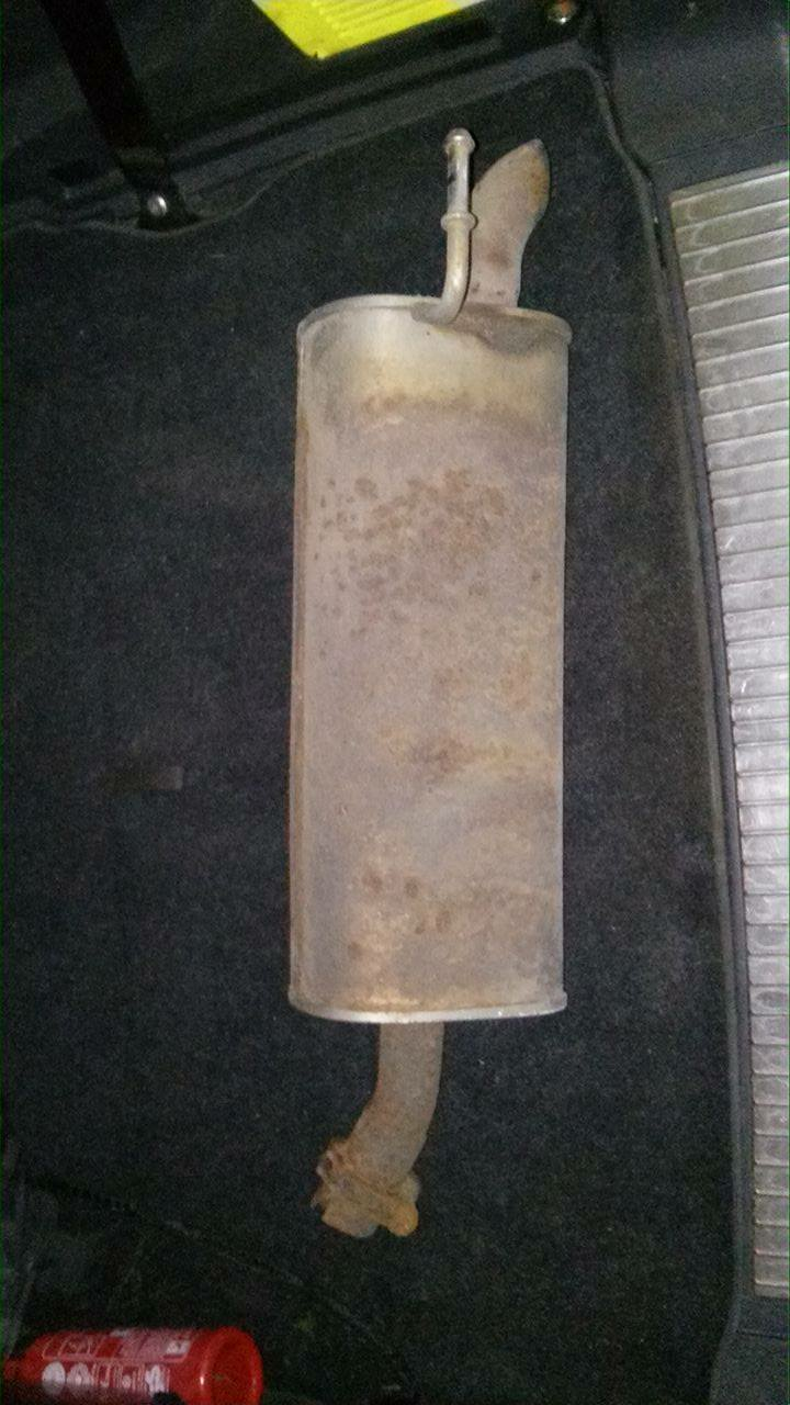

Zauważyłem teraz że katalogowo do mojej Zafiry B 1,6 Benzyna powinien być taki tłumik , w takim kształcie
http://allegro.pl/tlumik-koncowy-opel-z ... 98817.html
a ten mój jest kształtu takiego jak wydech od Zafiry 1,9 Diesel
http://allegro.pl/tlumik-koncowy-opel-a ... 29405.html
możliwe że ktoś wcześniej założył zły wydech czy porostu istnieje możliwość zakładania innego kształtu.??

Tłumik dla 1,6 i 1,8:

No ja mam 1,6 benzynę , a tłumik taki jak na zdjęciu w poście mam.

Miałeś założony jakiś zamiennik, dedykowany do zafiry tylko inny kształt

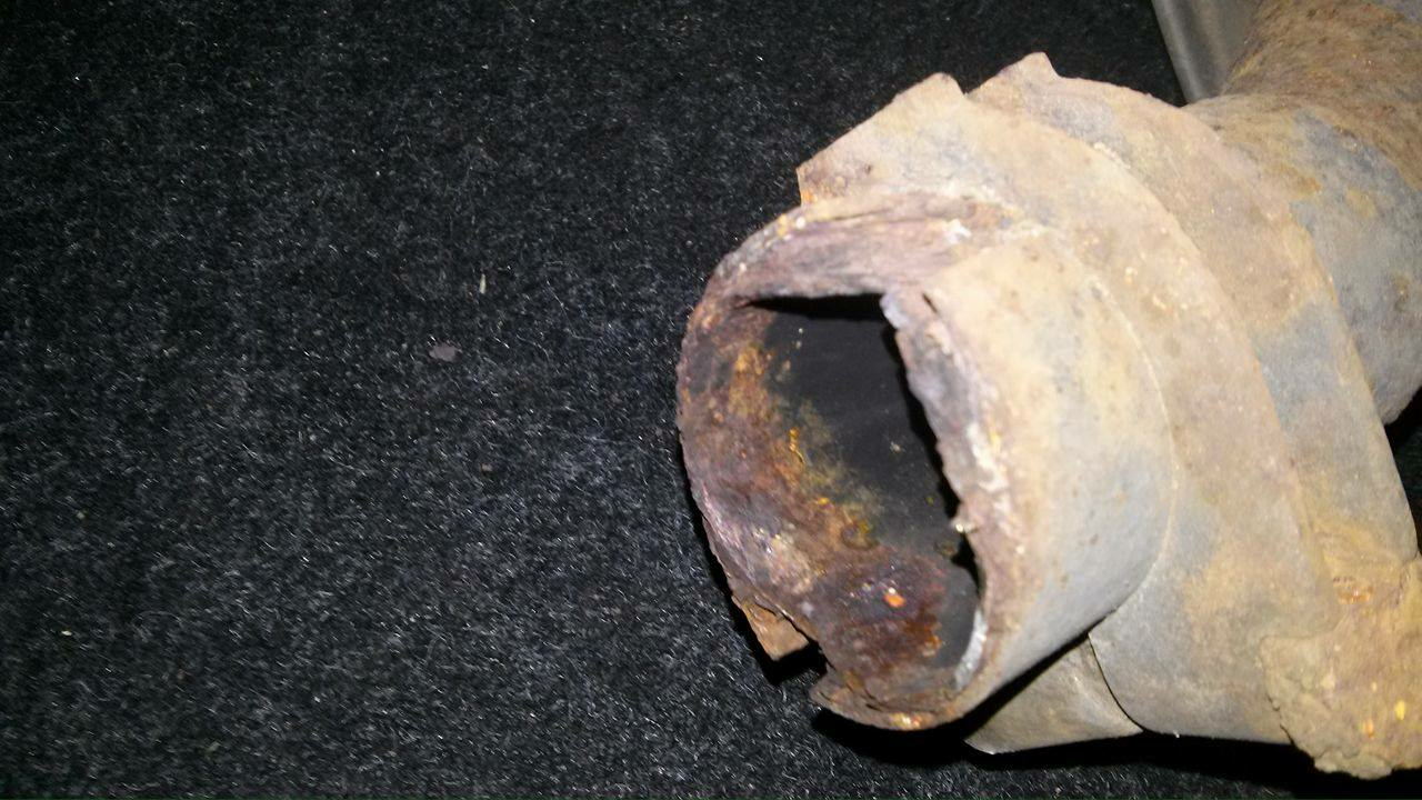

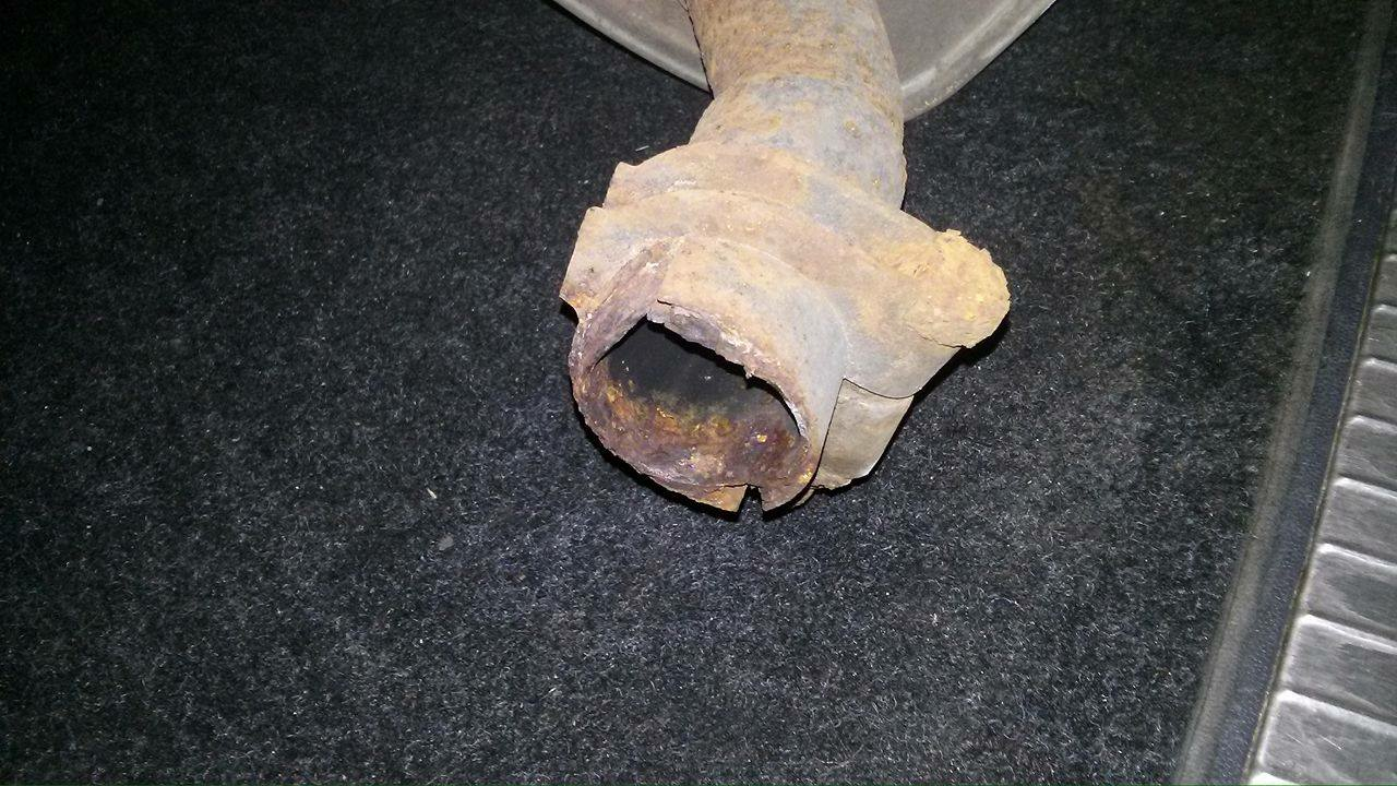

Poza tym końcowy tłumik masz dobry a to co odpadło to kawałek rury od środkowego i raczej tego szukaj, jak reszta rury nie jest skorodowana to można dospawać kawałek ale jak już takie rzeczy się dzieją to raczej może nie być do czego spawać
Uważaj bo środkowy tłumik nie pasuje z astry chociaż niektórzy sprzedawcy tak twierdzą, większe silniki mają inną średnicę rury - warto zmierzyć przed zakupem
