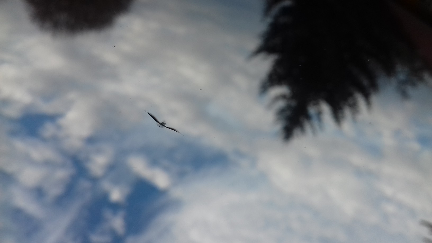

#1 Post autor: JamJacek »
Może jestem przewrażliwiony, ale...
Dzisiaj to zauwaźyłem . Jak naprawić ?
Sam czy warsztat . I czy w ogóle naprawiać ?
Odprysk (bez skrzydełek) ma kilka mm i wyraźne wgłębienie
Pozdrawiam JamJacek
#2 Post autor: Tunio999 »
Jest jakaś żywica, którą klei się ubytki ;) Najpierw zaklej, a jak na przeglądzie się nie czepią to będzie ok ;)

#4 Post autor: wampir11111 »
U szybiarzy zrobia Ci to za pare zloty

#6 Post autor: Mariusz 79 »
Witam, moim zdaniem tylko szybiarz może pomóc, takie uszkodzenia najpierw się nawierca na skrajnych położeniu uszkodzenia aby dalej nie pękało, potem się robi wgłębienie i nakłada się odpowiednią żywice, może mało fachowo to opisałem ale chodzi o to że samemu to można więcej zepsuć niż naprawić, w tym przypadku zaufaj fachmanom co takie szyby naprawiają.
I postaraj się to zrobić jak najszybciej bo to pęknięcie będzie się rozrastało, aż w końcu nie będzie już co naprawiać tylko wymienić całą szybę.

#7 Post autor: janekW67 »
Jak nadmienili przedmówcy, naprawę lepiej zlecić fachowcowi.
Specjalista w tym temacie sklei szybę z użyciem żywicy podciśnieniem, jednocześnie usuwając powietrze z odprysku.
W ten sposób naprawione uszkodzenie szyby jest niewidoczne, aczkolwiek do naprawy nadają sie tylko świeże uszkodzenia, pozbawione jeszcze zabrudzeń.

#8 Post autor: JamJacek »
Dziękuję wszystkim za rady. Jutro jadę do fachowca.
#9 Post autor: Sebu$ »
Naprawa szyby tylko u specjalisty. Tak jak pisali poprzednicy. Oprócz nawiercen, odsysania pozostałości, itp na koniec jest naświetlanie lampą UV jak pamiętam.
I taka naprawa przetrzyma długi czas.
Nie licz na to ze dignosta tego nie zauwazy. Na przeglądzie możesz powiedzieć od razu ze masz naprawiony ubytek w szybie przez specjalistę i ze ten odprysk ..... to się "jutro stało" ;)
Żarcik zadziała jak wcześniej powiesz pierwszy o szybie.

#12 Post autor: JamJacek »
Cześć.
80 zł i po odprysku . Auto-szyby ul. Śląska w Zamościu.
