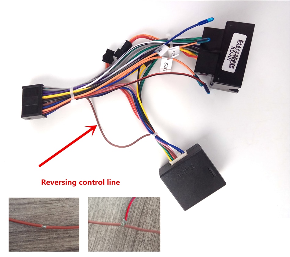

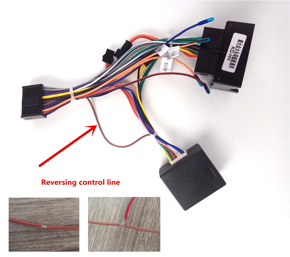

Radio chińskie Mekede dedykowane do Zafiry B (http://skroc.net/eia) z tym, że szyna CAN nie podaje informacji o wrzuceniu wstecznego i trzeba było puścić zasilanie z lampy wstecznego do brązowego kabelka który idzie przy radiu do modułu od CAN dołączonego do radia. W niektórych radiach ten kabelek jest oznaczony jako "back" lub coś podobnego, tutaj stwierdzili że sygnał powinien dać CAN ale nie daje... Podobnie jest w VW (załącznik rev_ctrl_line.jpg).
