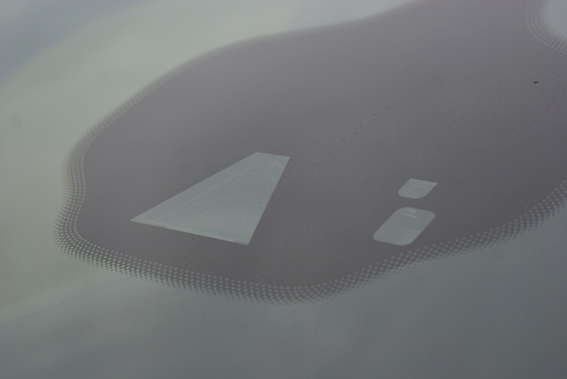

W mojej zosi nie wiem czemu panorama jest z otworem na kamerę przez co zastanawiam się nad dodaniem funkcji od tej kamerki.

1. Mam lusterko z kamerka gdyż mam układ adapcyjnego oświetlenia drogi
2. Anty kolizji nie mogę mieć gdyż jeszcze potrzeba radaru a to droga inwestycja
Więc pozostaje system zabezpieczający przed zmianą pasa ruchu... Czyżby wystarczyło dodać jeden guzik i aktywować w kompie?

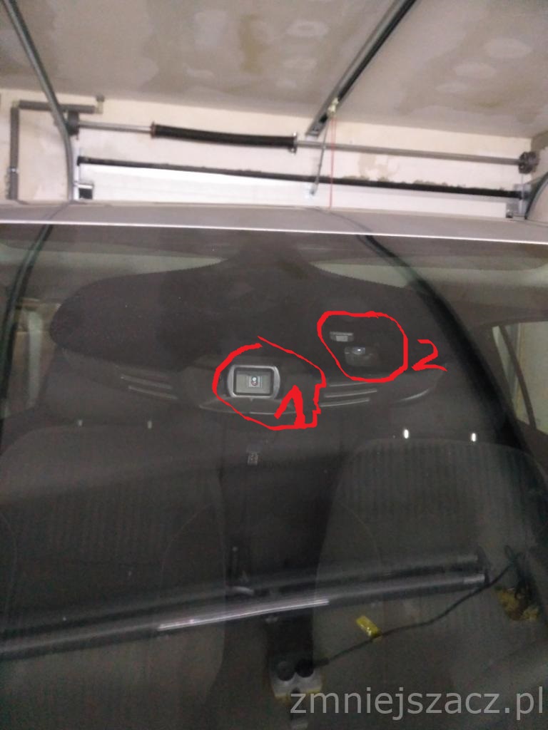

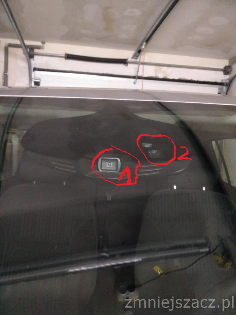

Witam,podłączę się pod temat,czy może ktoś podpowiedzieć do czego służą te trzy czujniki/sensory pod szybą ?

asystent pasa , czytanie znaków, system antykolizyjny, czujnik deszczu, AFL, czujnik zmierzchu,

Dziękuje kolego i z całej tej listy u mnie działają tylko czujnik zmierzchu i deszczu i pewnie są to te dwa mniejsze sensory (w kółku nr 2) a do czego w takim razie ten największy umieszczony centralnie (w kółku nr 1)? Po zakupie auta przez Opcoma włączyłem sporo dodatkowych funkcji jak spalanie chwilowe i średnie,kompas,ograniczenie prędkości, temperatury olejów skrzyni ,silnika i płynu chłodzącego.... Czyżby pozostałe funkcje które podałeś były również wyłączone??? Ciekawe czy po VINIE jest możliwość sprawdzenia tego konkretnie auta jakie powinno mieć wyposażenie?

zibii pisze: 09 gru 2018, 21:40 Dziękuje kolego i z całej tej listy u mnie działają tylko czujnik zmierzchu i deszczu i pewnie są to te dwa mniejsze sensory (w kółku nr 2) a do czego w takim razie ten największy umieszczony centralnie (w kółku nr 1)? Po zakupie auta przez Opcoma włączyłem sporo dodatkowych funkcji jak spalanie chwilowe i średnie,kompas,ograniczenie prędkości, temperatury olejów skrzyni ,silnika i płynu chłodzącego.... Czyżby pozostałe funkcje które podałeś były również wyłączone??? Ciekawe czy po VINIE jest możliwość sprawdzenia tego konkretnie auta jakie powinno mieć wyposażenie?
Koledzy trochę trochę odkopię temat...czyli 1 to tylko światła AUTO a 2 to tylko czujnik deszczu i zmierzchu... I dodatkowych funkcji do czujnika 1 nie da się dodać???
