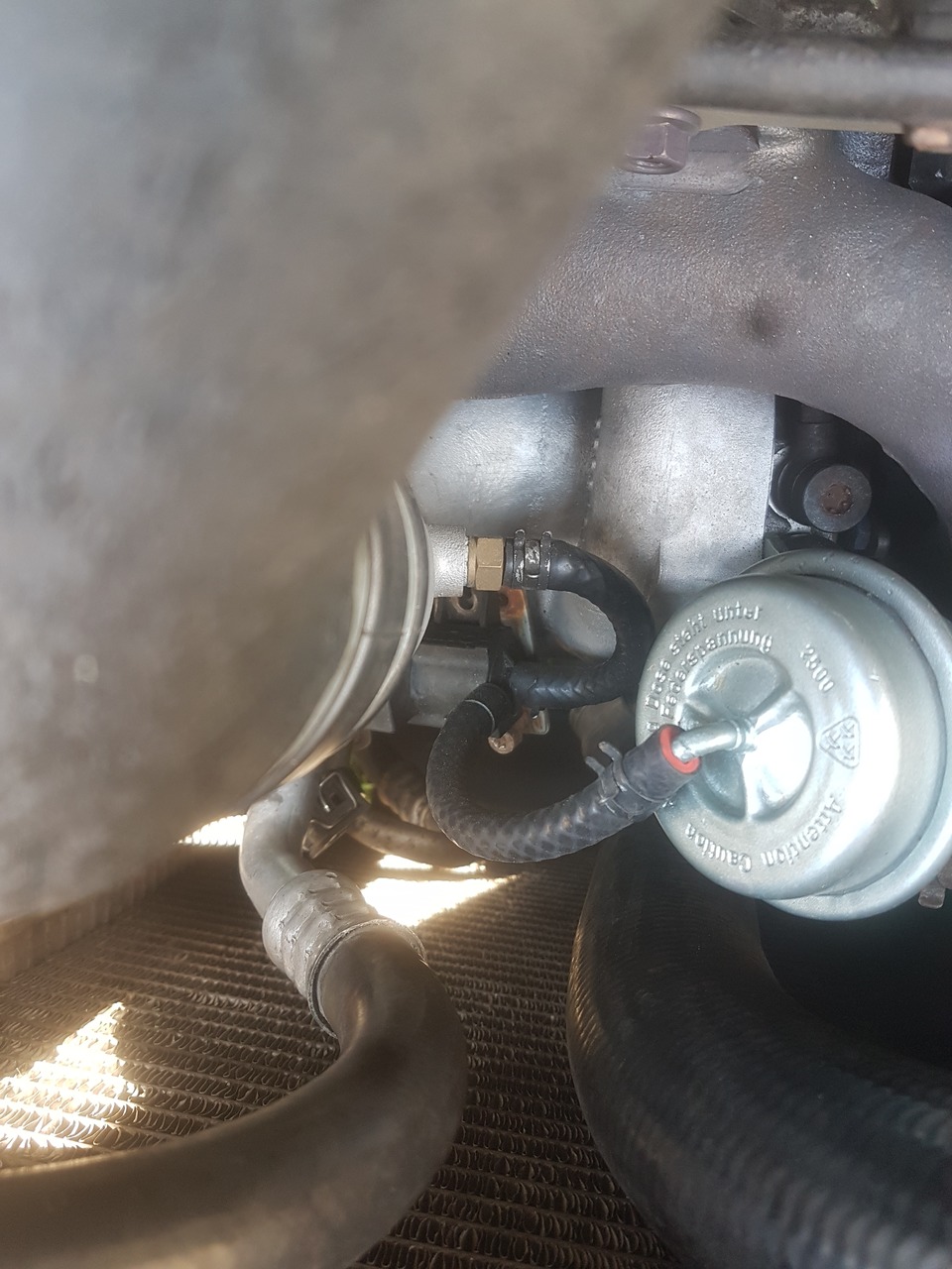

Witam. Ostatnio zaczął mi się pojawiać błąd P1106-12. Kasowany powraca. W jeździe nic się raczej nie zmienia bynajmniej nie czuje. Po szperaniu na forum doszedłem do wniosku że może to nieszczelności gdzieś na wężykach podciśnienia. Przyjrzałem się w okolicy turbo i widać że był klejony króciec wychodzący z turbo idący prawdopodobnie do kolektora ssącego . Myślę żeby od tego zacząć tylko moje pytanie czy idzie to samemu ogarnąć i skąd wziąść ten króciec nowy. Bo szukam ale nie mogę namierzyć. Pozdrawiam

Nie chodzi mi o wężyki tylko o zawór DV. obudowa Widać że była klejona.
Jaki zawór DV zamówić? oryginał czy z ProPerfect? Pozdrawiam

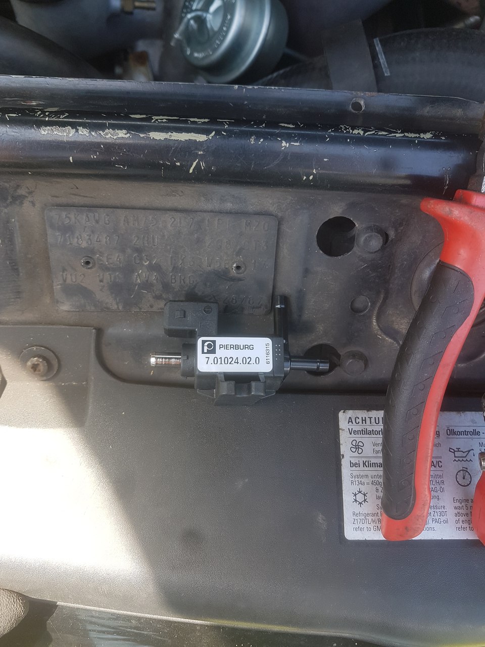

Witam. U mnie uszkodzony był elektrozawór na turbinie. Na razie 3 dni i błędu nie ma.

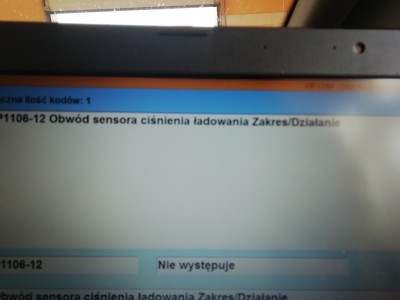

P1106 - Obwód sensora ciśnienia ładowania Zakres/Działanie
(11) - Nie występuje
pomocy koledzy powiem równiez ze został wymieniony u mechanika ale na czujniku nie ma nawet numerów pomóżcie koledzy to moja pierwsza taka bestia i rece rozkładam

Koledzy tak jak pisałem wczesniej wymieniłem ten elektro zawór i w momecie kiedy zona dodała gazu zadrgał pare razy potem sie wyłączył czy jest jakies zabespieczenie co moze go odłączać i prosił bym rysunek jak to podłączyc wezykami bo turbo po regeneracji a niewiem czy mechanik czegos nie popier...ił prosze o pomoc. A tak przy okazji to mechanik wymienił też map sensor i prosze jak możecie podać mi numery oryginału

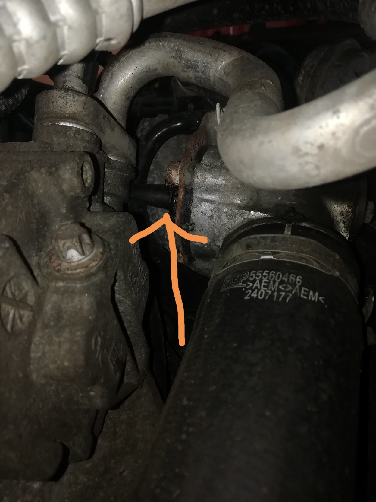

O tego wariata chodzi?
Mam tylko takie zdjecie:
