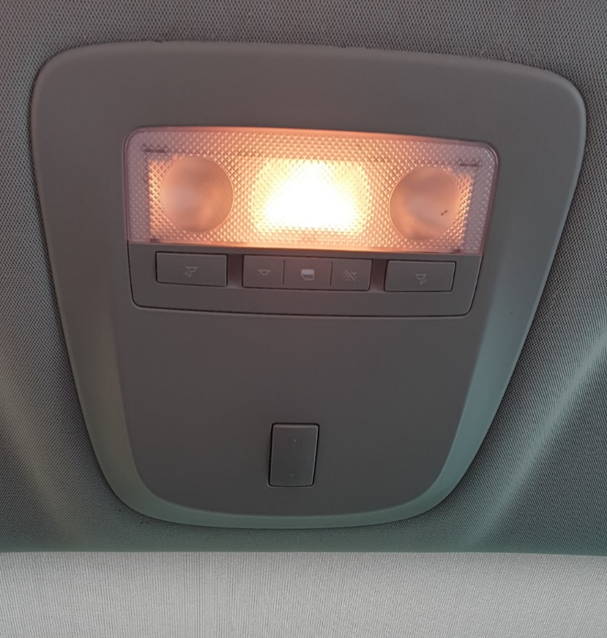

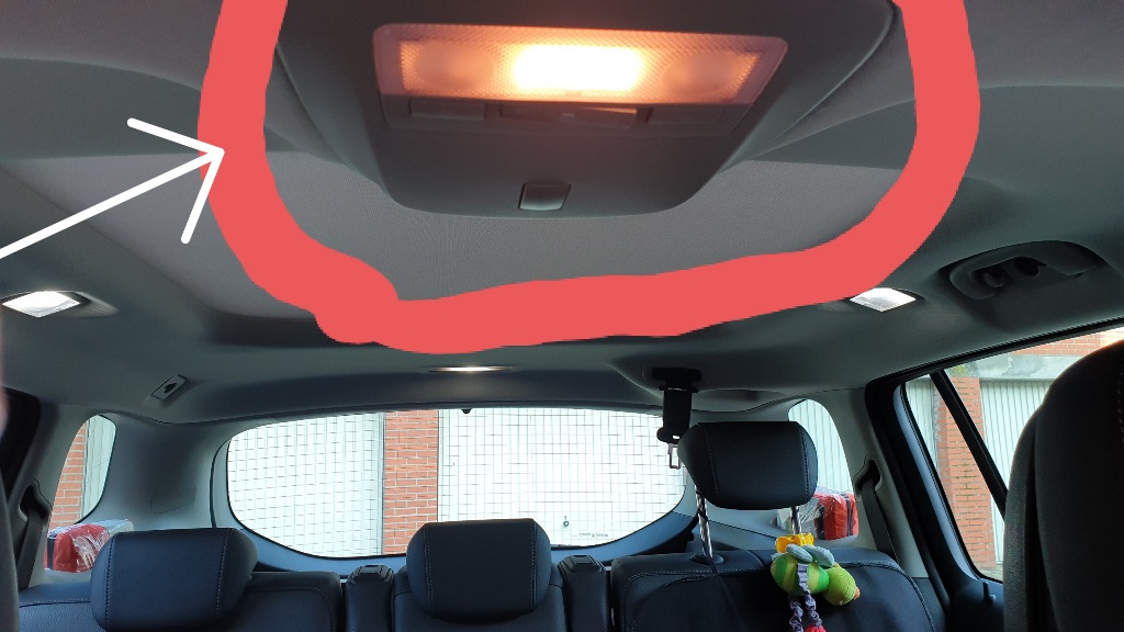

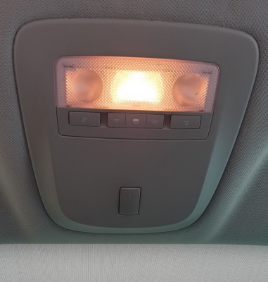

Czy znalazłby się ktoś życzliwy, kto podpowiedziałby mi w jaki sposób mogę wypiąć moduł od oświetlenia z podsufitki ?tył modułu wychodzi łatwiutko ale przodu nie mogę wypiąć, Właśnie wymieniam oświetlenie wnętrz na LED , Zafira C 2012, dołączam zdjęcia.

Żeby wymienić oświetlenie to nie trzeba wyciągać całego modułu. Wystarczy tylko wyjąć tą plastikową, przezroczystą osłonkę. Ona jest wsadzona na na wcisk. Podważasz ją właśnie takimi plastikowymi łopatkami jak z postu wyżej. Zestaw taki na aliexpres kosztuje około 4 zł. Jak nie masz takiego zestawu to możesz to nożem podważyć tylko trzeba to robić z wyczuciem, żeby nie połamać plastików.

Taki zestaw sobie sprawiłem i tego właśnie używałem, ale nie dałem rady wypiąć tego elementu. Spróbuje dzisiaj wyjąć samą osłonkę jak kolega wyżej zaproponował

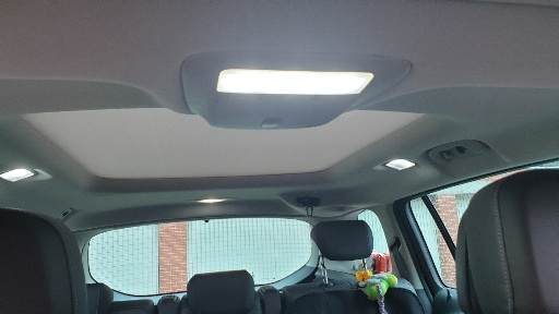

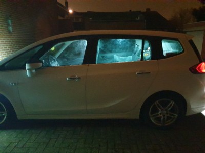

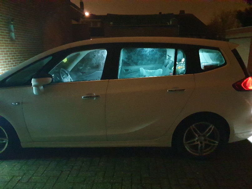

Ok, udało się. Wyciągnąłem samą osłonkę od żarówek i poszło. Efekt jest taki, że w całej kabinie auta wszystko widać, podoba mi się, mojej żonie trochę mniej, bo twierdzi, że za jasno, ale.. przyzwyczai się
Dziękuję za pomoc i pozdrawiam
