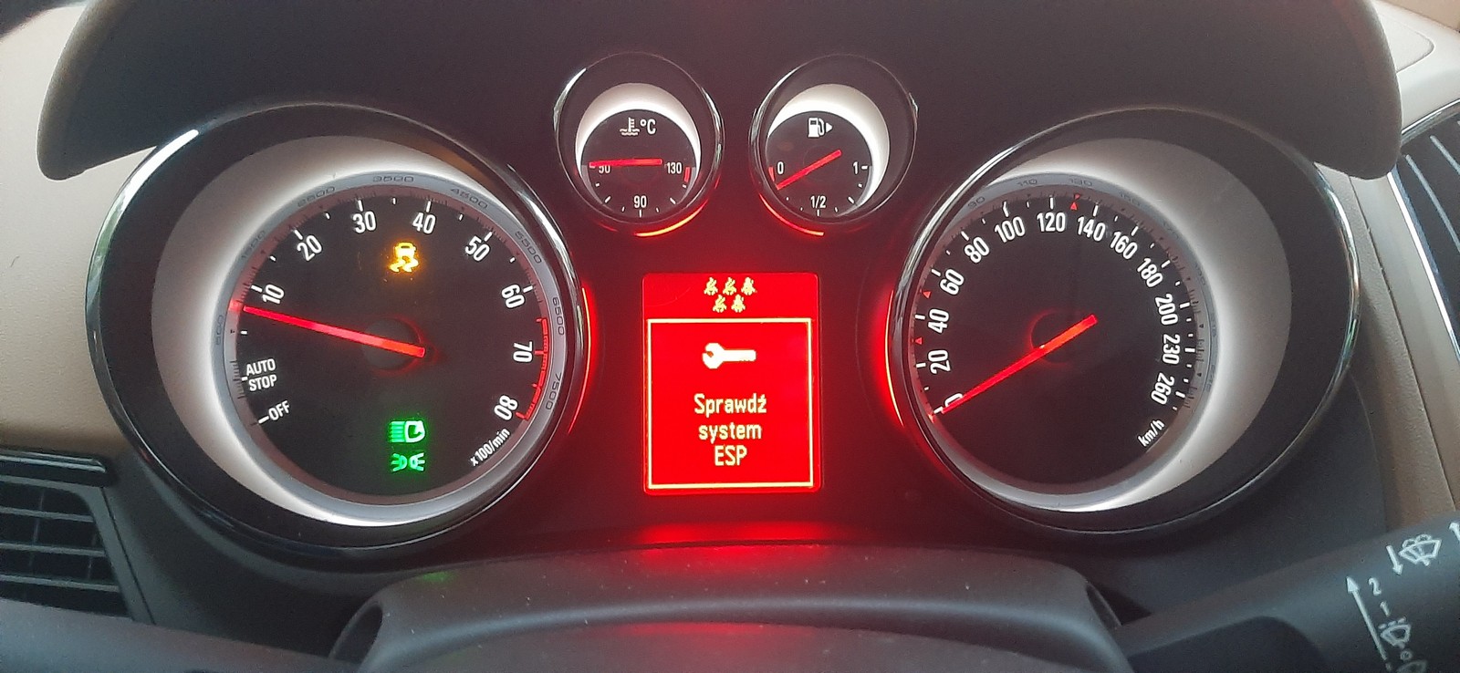

Mam problem z Oplem Zafira Tourer. Wyswietlil mi komunikat "Sprawdz system ESP" oraz kontrolka trakcji. Towarzyszą takze drgania silnika oraz stracił moc. Co to moze byc za przyczyna? I jak naprawic?
Help me.

Bez diagnostyki błędów nic nie zaczniesz a co do ESP możesz skontrolować wtyczki przy kołach
Twój problem nie ma nic wspólnego z czujnikami prędkości przy kołach. Masz typowy objaw uszkodzonej cewki zapłonowej.

Okazuje się że w cewkach sa zaśniedziałe miejsca i sprężynki. A fajka znieksztalcona i stąd woda wchodzi do świec. Wyczyściłem i działa ok. Na jak długo to nie wiem.
Renault Clio II/ Opel Zafira C 1.4T
Czyli dobrze napisałem gdzie szukać
