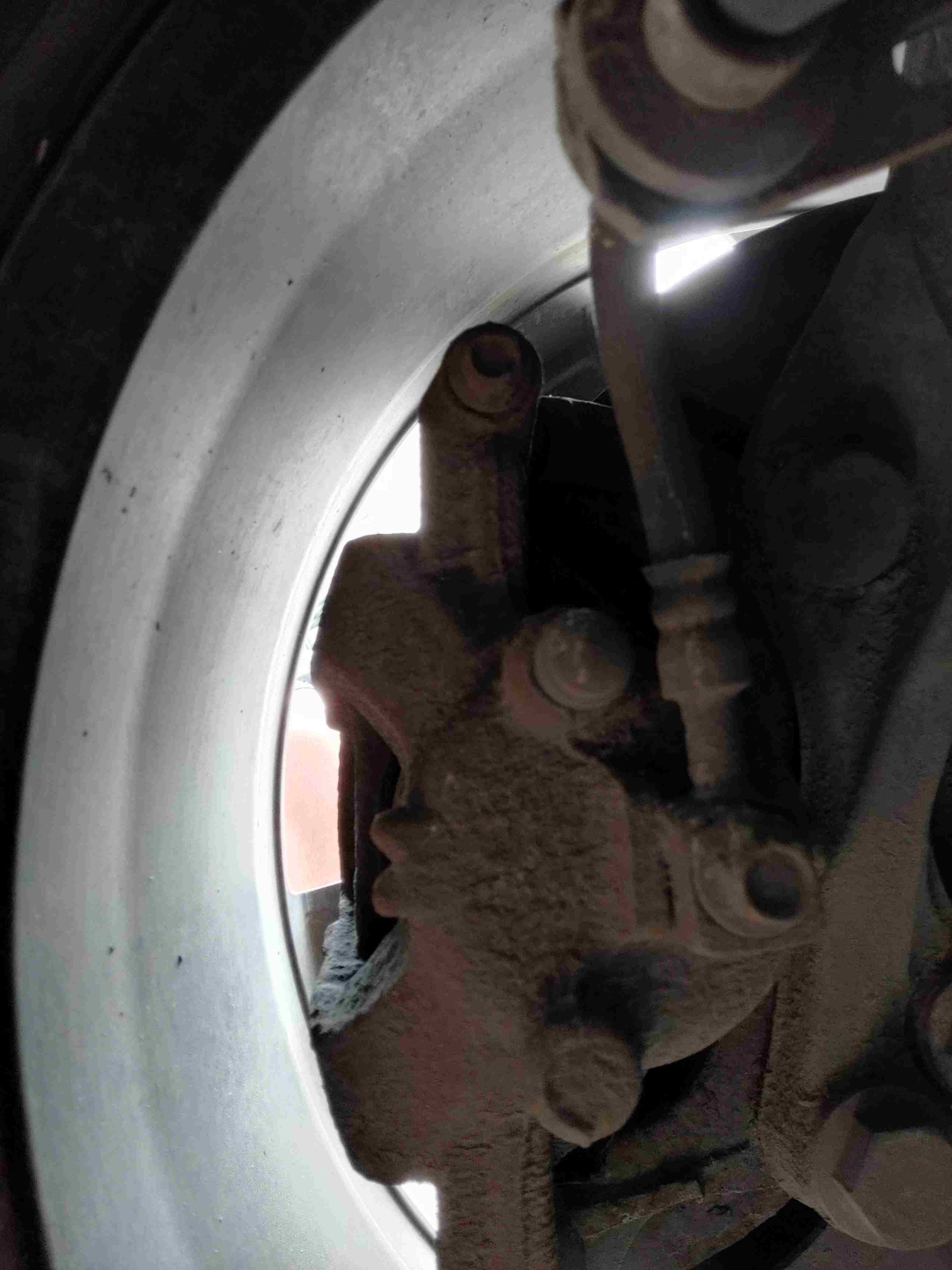

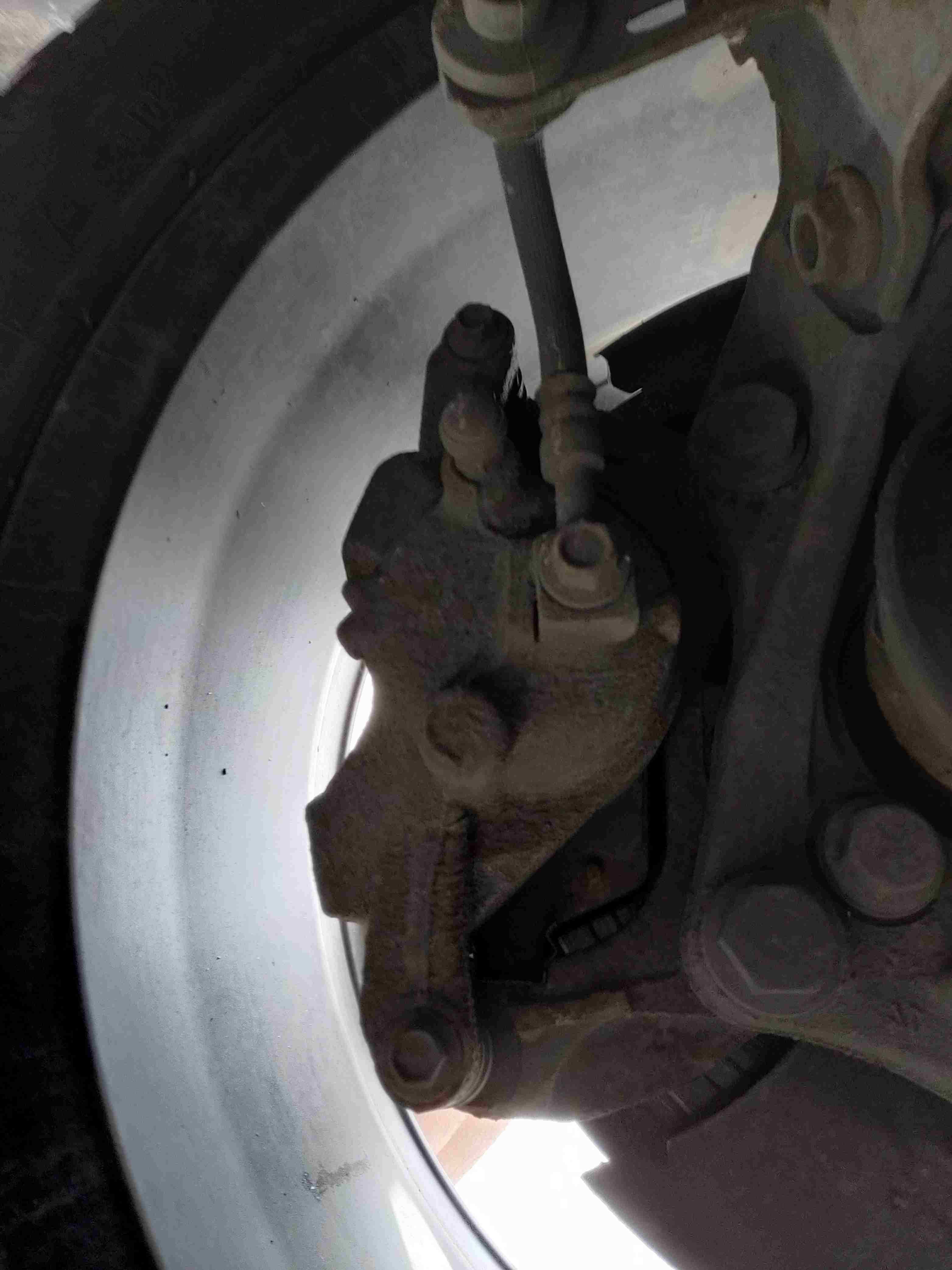

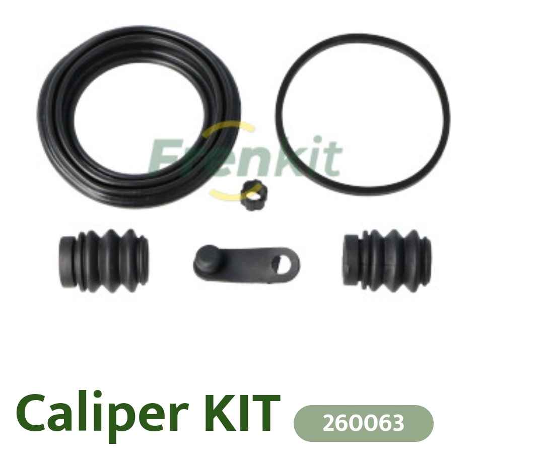

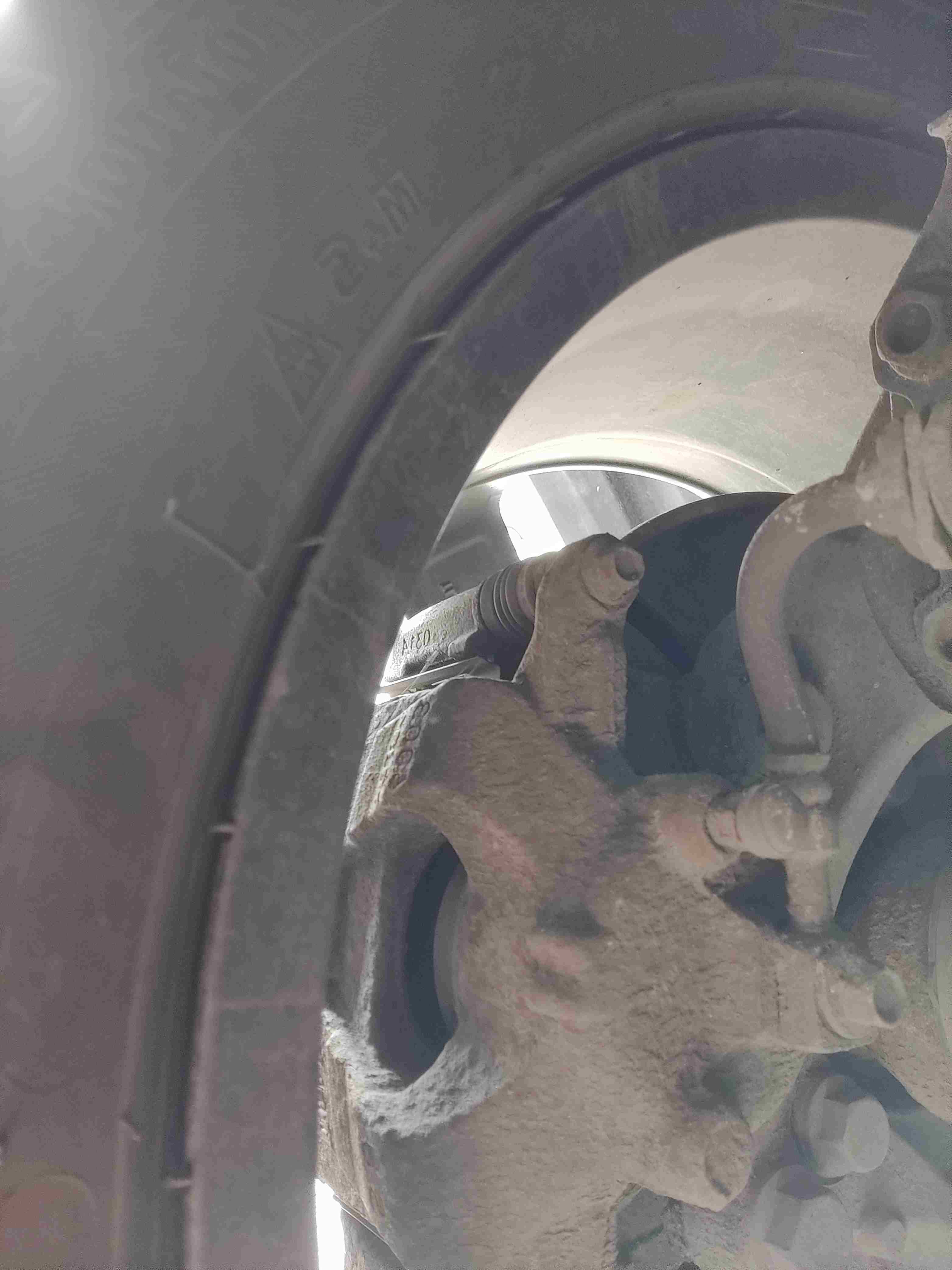

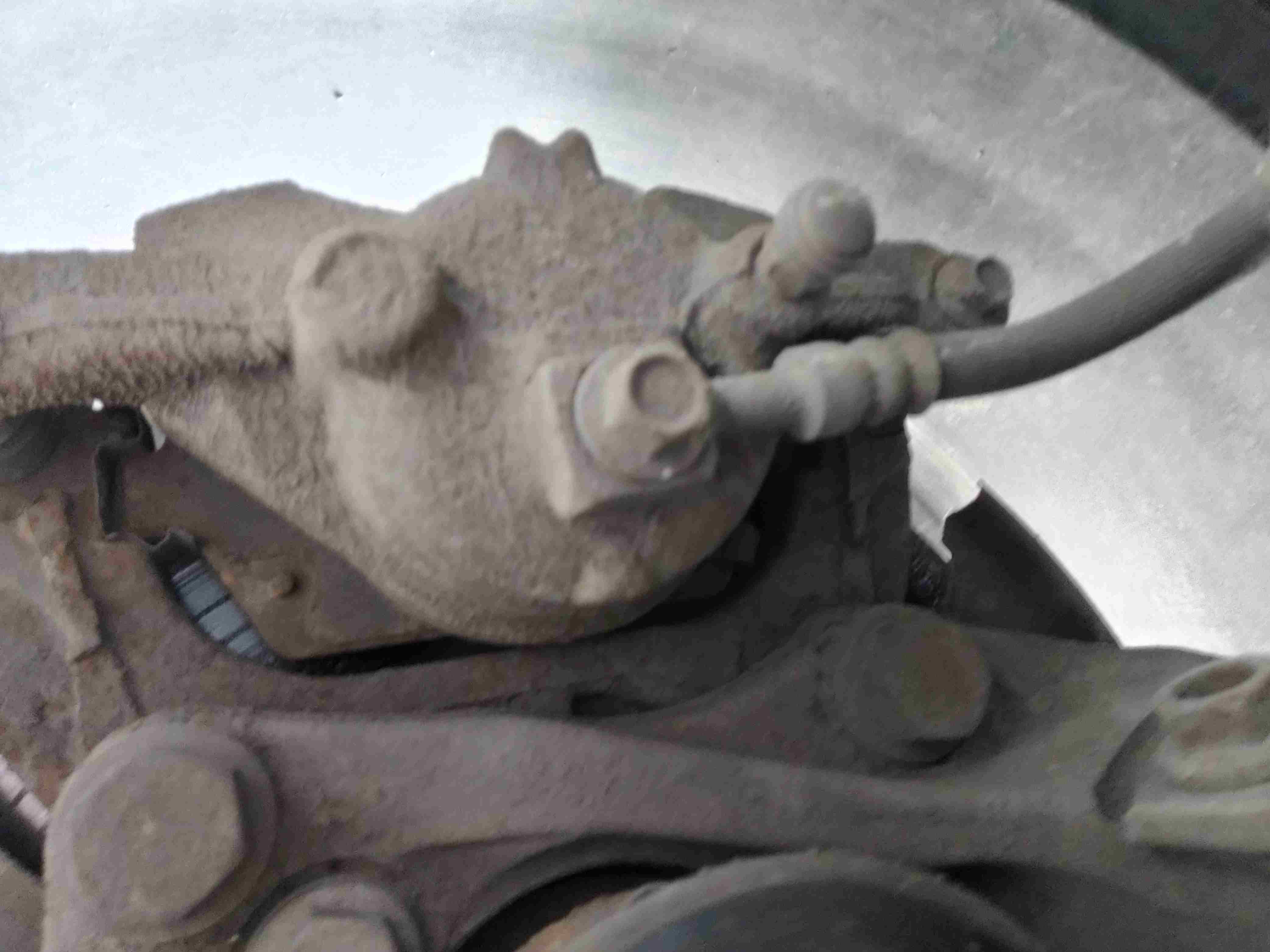

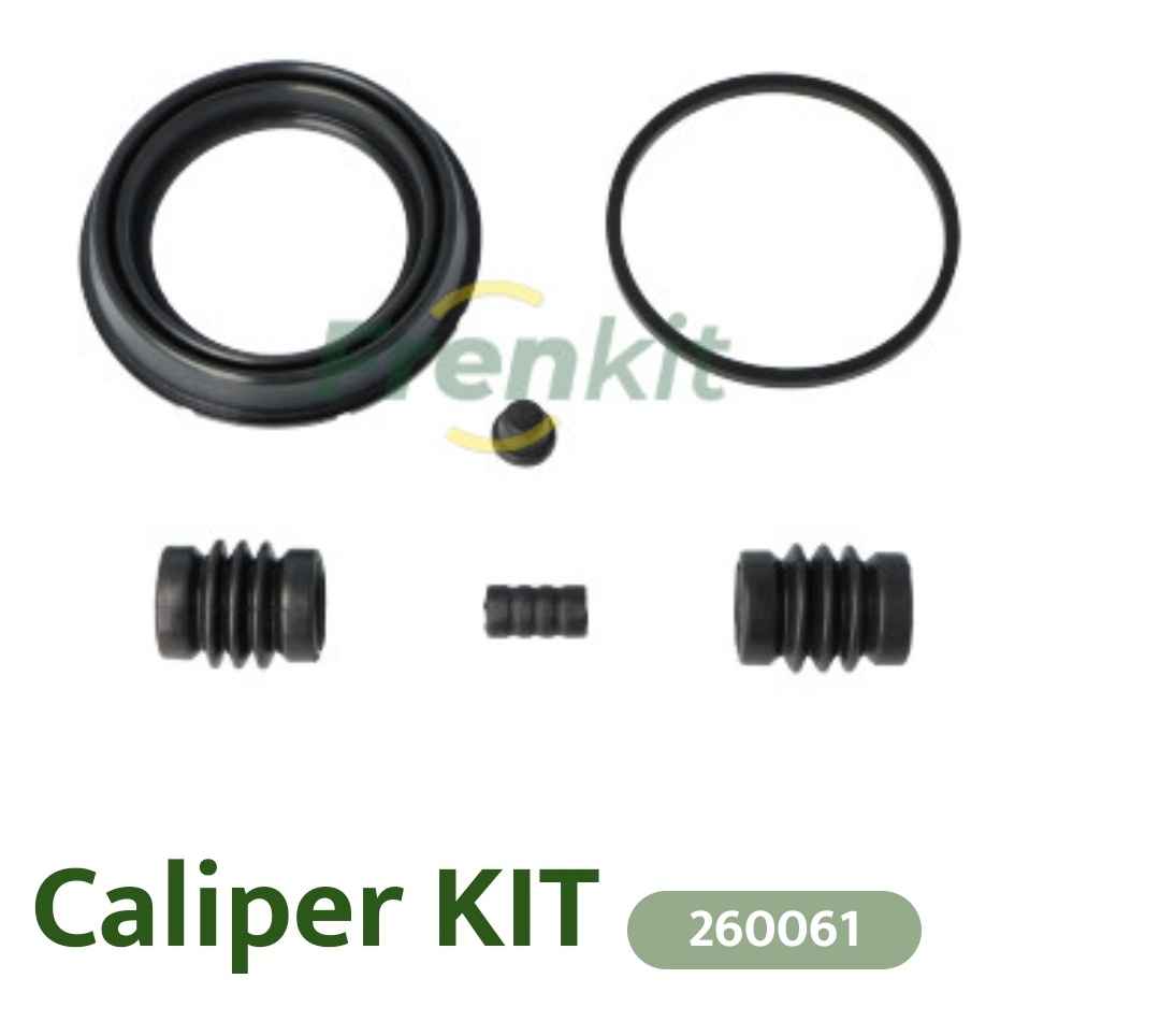

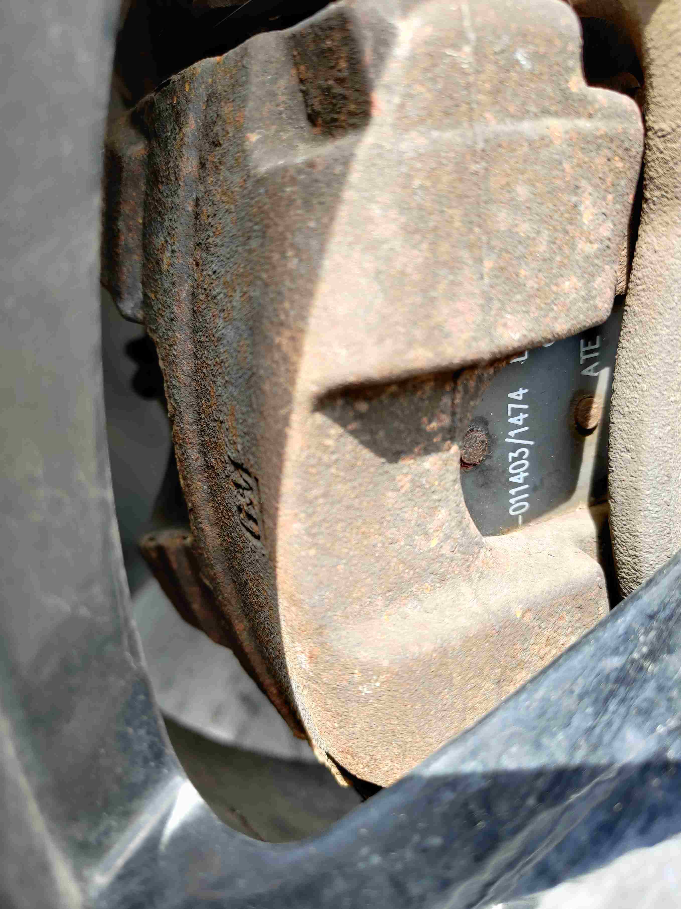

Jakiej firmy to są zaciski? Jest na nich tylko GM, ale w moim modelu do 16" układu hamowania jest Bosch lub Mando. Ma to znaczenie, bo chcialem wymienić gumki do prowadnic, ewentualnie do tłoczka, a sa to 2 różne gumki:
https://www.frenkit.es/pl/katalog/catal ... e%5B%5D=48
Opel Zafira C 1.4T, 2011, hamulce J60 16", po VIN nic wiecej nie wiadomo:
W0LPD9EC8C2000278
Wg 7zap nie wynika nic konkretnego...
Przy 7x są 2 nr:
https://opel.7zap.com/pl/car/p12/j/0/18-1/
Jakiej firmy zaciski?

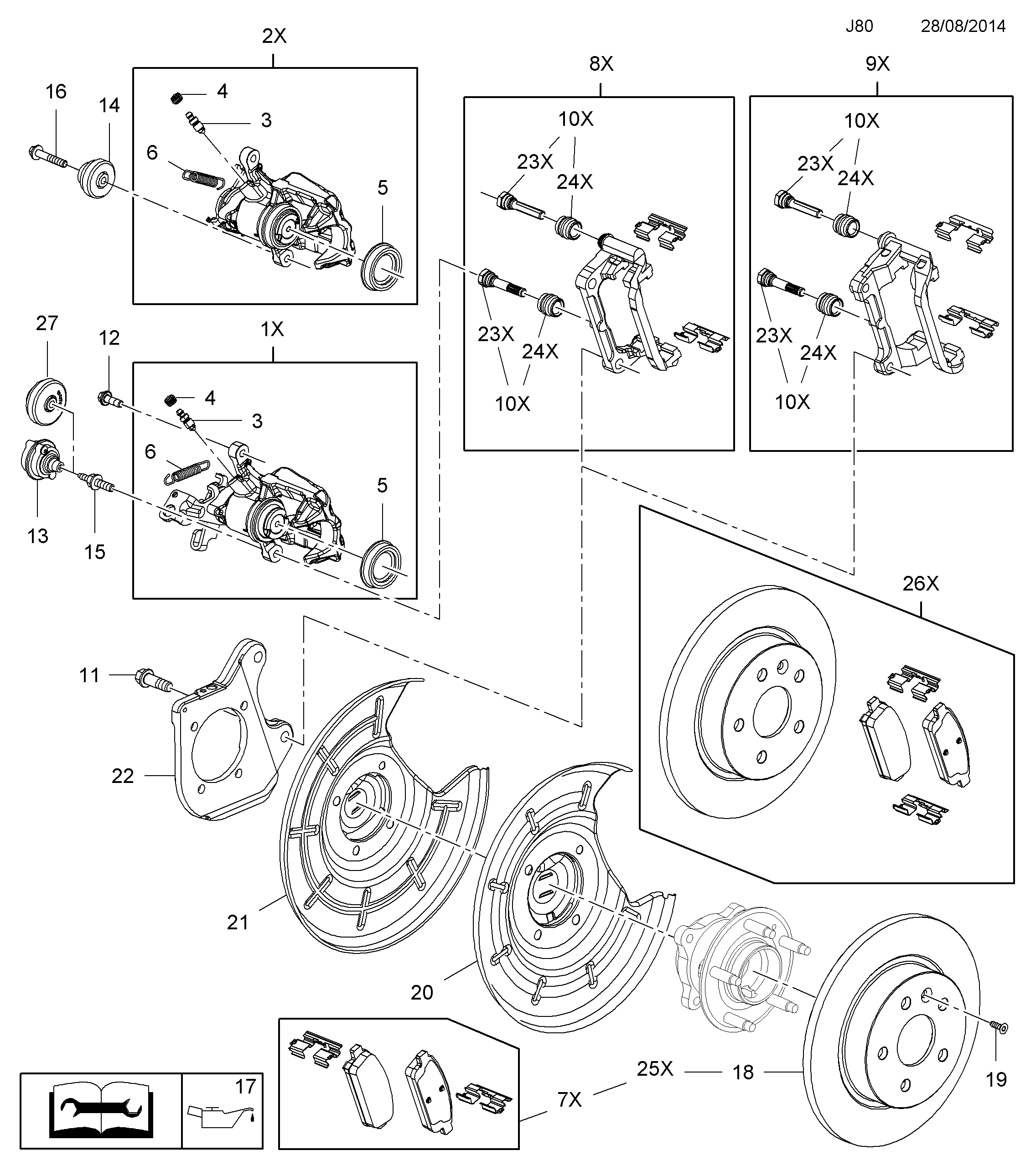

Według tego masz tył TARCZA, HAMULEC TYLNY, 292MM ŚREDN , a tłoczki to 40mm

Chodzi o przód, w sumie nie napisałem, ale w linku jest przód zacisku j60 Zafira C. A ten model ma 2 firmy, na moich zaciskach tylko GM. Z 7 zap wynikają 2 nr gm - 7x. Ale jak je wpiszę na allegro to wyskakuje jeszcze inny zestaw niż ten z frenkit.es... no i który kupić? Nie chcę rozkręcać, dowiedzieć sie, ze mam inne i skręcać i znow to samo...

To nadal tył, a szukam przodu. Na facebooku 1 dal mi dobrą odp. Wg VIN podobno to Bosch, a na pewno Bosch, bo Boscha w Zafirze C i Astrze J ma tylko GM, za to gdyby to bylo Mando, to poza GM byłoby też widoczny "3D" napis MANDO.
Więc moze to komuś pomoże gdyby szukał gumek do regeneracji.

Tu masz dla przedniego: i potwierdzenie że to BOSCH-DELCO tłoczek 60mm

Range: (C)-C2999999
amount: 2
14X 1605133 ZESTAW, SWORZEŃ PROWADZĄCY gm_part_number: 13504035
amount: 2
8X 1605174 ZESTAW, USZCZELENIENIE, KOŁEK, PROWADNICA gm_part_number: 13418686
amount: 2
9 543015 ŚRUBA, PROWADNICA, M8 X 23.5 gm_part_number: 13300856
amount: AR
10 543694 ŚRUBA, Z ŁBEM SZEŚCIOKĄTNYM, M14 X 42, WSPORNIK SZCZĘK HAMULCOWYCH DO ZWROTNICY (CZĘŚĆ JEDNORAZOWEGO UŻYTKU) gm_part_number: 11562022
amount: 4
11 569076 TARCZA, HAMULEC PRZEDNI, 300MM ŚREDN. (NLS.- UŻYĆ ZESTAWU OSI 95527031) gm_part_number: 13502051
amount: 2
12 569922 ŚRUBA, Z ŁBEM FREZOWANYM, M6, TARCZA DO PIASTY gm_part_number: 11570339
amount: 2
13 543033 OSŁONA, TARCZA HAMULCA, PRAWY(-A, -E) gm_part_number: 13337294
amount: 1
13 543032 OSŁONA, TARCZA HAMULCA, LEWY(-A, -E) gm_part_number: 13337293
amount: 1
16X 1605272 ZESTAW, TARCZE I PŁYTKI CIERNE HAMULCÓW (KOMPLET OSI) gm_part_number: 95516916
amount: 1
15 1948005 SMAR, 5.5ML, MACKI TARCZY HAMULCA PRZEDNIEGO (IDENT GR04)
