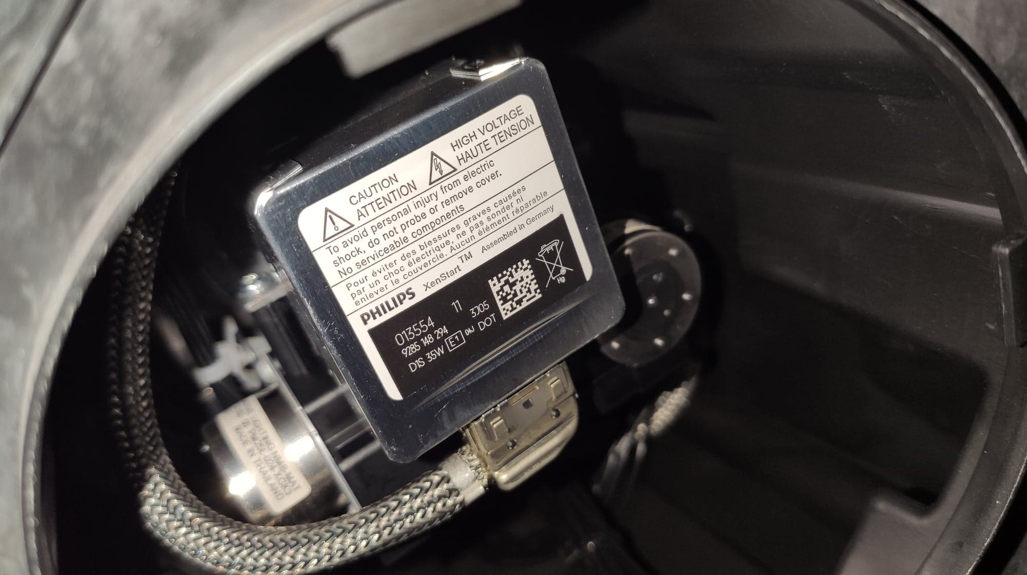

Od niedawna mam Zafirę Tourer i nie znam się na nowych żarówkach.
Wcześniej w Touranie szło H7 za parę złotych i po problemie.
Tutaj mam oznaczenie:
013554 11
9285 148 294 3J05
D1S 35W
Jaki to typ żarówki?
Który z tych numerów jest tym po którym szuka się tego typu żarówki?
Czy jest gdzieś manual/filmik z instrukcją wymiany?

D1S 35W wyżej napisane numery to kody producenta ,kwestia barwy świecenia określona w Kelvinach
Żarnik zabezpieczony od dołu zawleczką jak Insignia https://youtu.be/rOaI4O4S4mM lub pomiędzy żarnikiem a metalową częścią jest czarny motylek który trzeba obrócić w lewo

Dostęp jest trudny (jak w większości aut), a dodatkowo nie można dotknąć palcem tej szklanej bańki.

To Xenon - teoretycznie powinno się je wymieniać parami. Stara żarówka może odbiegać kolorem i siłą od nowej.

To nie jest tani produkt
Spróbuję dobrać ten sam model od Phillipsa

Są na pewno drogie ale żywotność żarnika Xenon to 2000 - 2500 godzin a na przykład firmowej żarówki H7 350 - 450 godzin więc wymieniamy 5 razy rzadziej.
Przejdź na żarniki Osram albo Bosch są tańsze od Philipsa

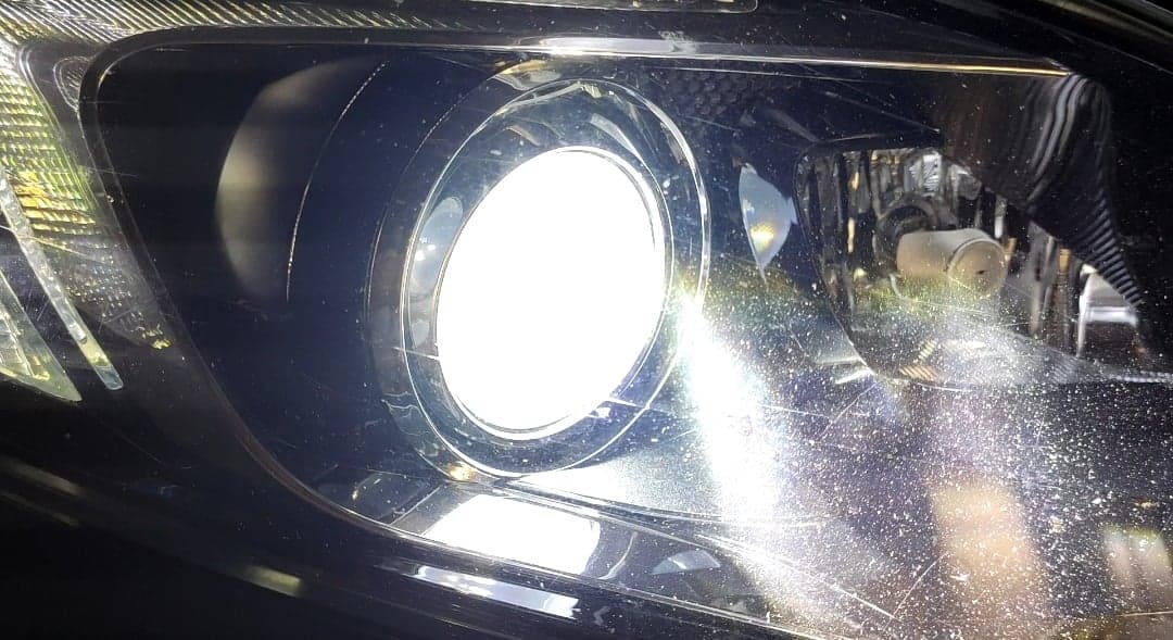

Zakupiłem jedną żarówkę, używkę za 70 zł
Stan idealny, zobaczymy ile podziała
Nowe chyba po 200 zł
