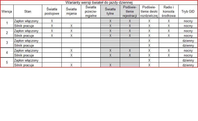

edit: nie wiem czy czasem nie działa jakiś czujnik zmierzchu bo idzie wieczór i pozycyjne z przodu i tablica już świecą.

- Posty: 2489
Taką opcję możesz ustawić np opcomem:
1. Wchodzimy w ‘nadwozie’
2. Wchodzimy w ‘UEC (centralny zespół elektroniczny)’
3. Wchodzimy w ‘programowanie’
4. Wchodzimy w ‘konfiguracje wariantu programu’
5. Podajemy ‘security code’
6. Wchodzimy w światła dzienne i ustawiamy jeden z 5 wariantów

Sprawdziłem, variant nr 5, a co do pozycyjnych to po zakryciu czujnika zmierzchu, postojowe się zapalają - czyli wszystko jest ok, prócz nieszczęsnego przyspieszania
