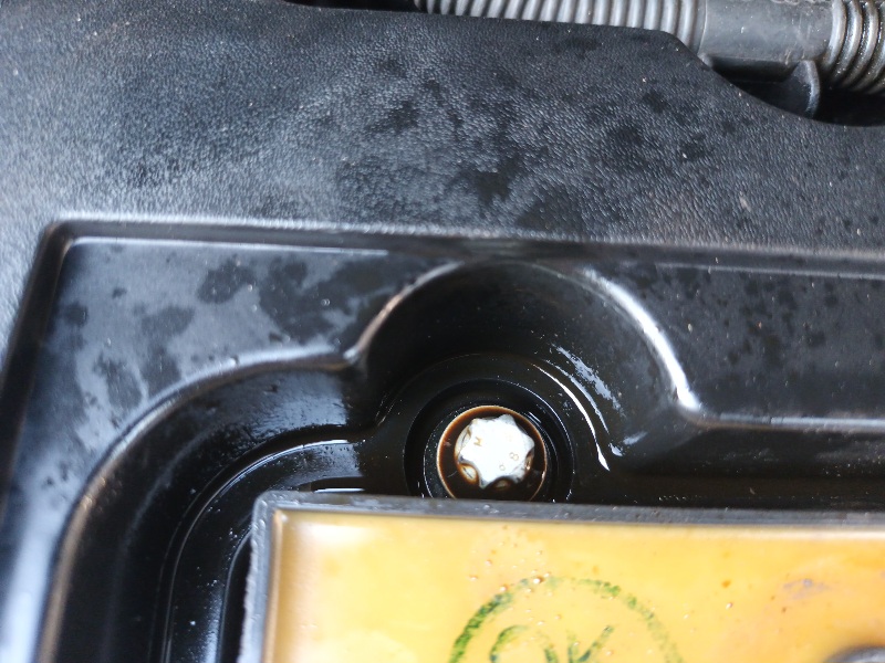

Witam wszystkich i pozdrawiam.
Ostatni oman dość mojej Zafiry C, była już u 3 mechaników i problem dalej taki sam.
Wczoraj została wymieniona nawet pokrywa zaworów I uszczelka i niestety po przejechaniu ponad 20 km znów jest wyciek nawet spod śrub na pokrywie .Wierzę w wasze doświadczenie, proszę o pomoc
Pokrywa zaworów I wyciek.

Kwestia czy w pokrywie są uszczelki lub czy nie za mocno dokręcano przez co mogła pęknąć (mikropęknięcia ).
Są podkładki metalowo gumowe ,można je zastosować do śrub lub uszczelka typu O-ring (olejoodporna zielona lub brązowa ) ,lub kupisz silikon w małych tubkach chyba 20-30ml czerwony ew. czarny do 300 stopni tylko uwaga w marketach są stare.

Mechanik dokręcał z siłą 8Nm, ale przecież to jest nowa pokrywa i nowa uszczelka.
Czy te wycieki mogą być związane z niedrożną odmą?
