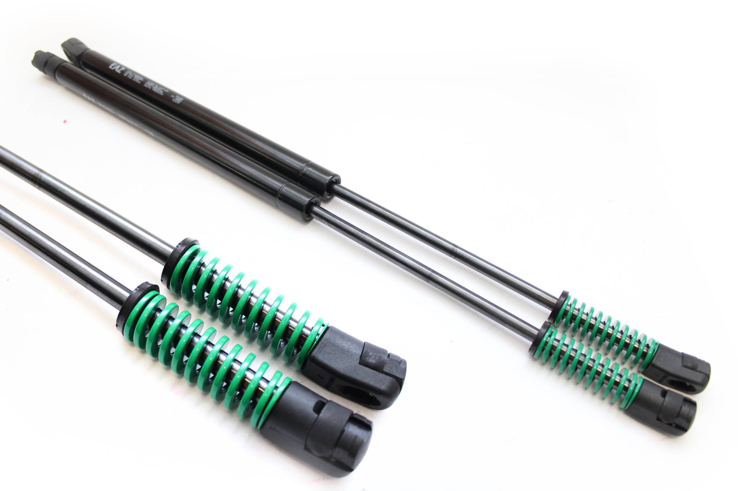

Ja mam można powiedzieć automat w drugą stronę :lol: poprzedni właściciel założył takie mocne siłowniki, że po otwarciu z pilota (LWPM) czy przycisku na klapie, wystarczy lekko pociągnąć do siebie i trzeba się odsuwać- bo sama leci w górę. Do zamykania trzeba niestety sporej siły, żona jak coś ładuje do bagażnika to zawsze na koniec mowi: "sam to sobie zamykaj" :lol:
Ostatnio zmieniony 31 gru 2020, 19:29 przez barek16, łącznie zmieniany 1 raz.

#10 Post autor: Pszczyna »
Takie się zakłada
