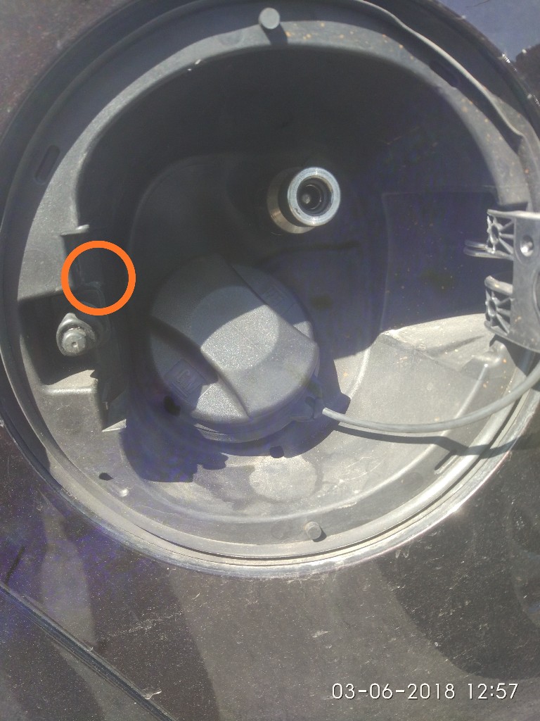

Witam, 2 dni temu odebrałem swoją Zarirkę, zauważyłem, że po zamknięciu auta, nie blokuje się zamknięcie klapki paliwa. W/g instrukcji powinno, ale jednak nie. Auto Zafira C z 2012 z silnikiem 1.6 CNG.

Spróbuj rozruszać wodzik ręcznie. Sprawdź czy na silniczek przychodzi napięcie podczas zamykania/otwierania.

A gdzie jest ten wodzik? Wydaje mi się, że powinien być w miejscu w kółku, ale tam jest tylko dziurka. Nasłuchując, słychać działanie zamka przy zamykaniu i otwieraniu, ale jakby przy zawiasie klapki.

Masz rację, tam własnie powinien być bolec który blokuje klapkę. Jest taka możliwość że poprzedni właściciel wykręcił blokadę bo nie działała.
U mnie jest problem z odblokowywaniem klapki. Już nie raz i nie dwa walczyłem na stacji z klapką żeby się odblokowała a ludzie w koło patrzyli na mnie jak na idiotę jak walę w nią pięścią.
Sprawdziłeś już co jest u Ciebie?

Jeszcze nie, muszę znaleźć nieco czasu w weekend. A możesz zrobić zdjęcie, jak to u Ciebie wygląda?

Zazwyczaj opiłki magnesu blokują wirnik silnika , niestety rozbiórka cię czeka silniczka , a przy okazji zrób zdjęcia dla potomnych tegoż silniczka ponieważ z ZB były takie same jak z Corsy lecz tańsze
