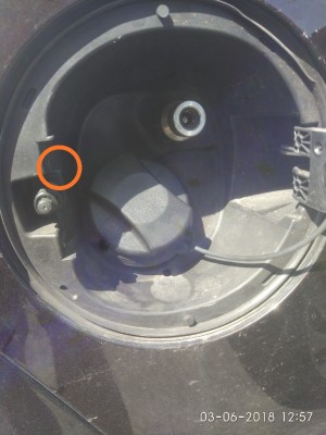

Witam, 2 dni temu odebrałem swoją Zarirkę, zauważyłem, że po zamknięciu auta, nie blokuje się zamknięcie klapki paliwa. W/g instrukcji powinno, ale jednak nie. Auto Zafira C z 2012 z silnikiem 1.6 CNG.

A gdzie jest ten wodzik? Wydaje mi się, że powinien być w miejscu w kółku, ale tam jest tylko dziurka. Nasłuchując, słychać działanie zamka przy zamykaniu i otwieraniu, ale jakby przy zawiasie klapki.

Masz rację, tam własnie powinien być bolec który blokuje klapkę. Jest taka możliwość że poprzedni właściciel wykręcił blokadę bo nie działała.
