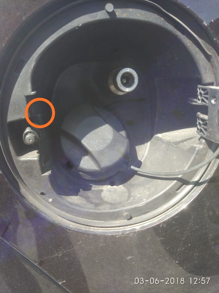

Witam, 2 dni temu odebrałem swoją Zarirkę, zauważyłem, że po zamknięciu auta, nie blokuje się zamknięcie klapki paliwa. W/g instrukcji powinno, ale jednak nie. Auto Zafira C z 2012 z silnikiem 1.6 CNG.

Spróbuj rozruszać wodzik ręcznie. Sprawdź czy na silniczek przychodzi napięcie podczas zamykania/otwierania.

A gdzie jest ten wodzik? Wydaje mi się, że powinien być w miejscu w kółku, ale tam jest tylko dziurka. Nasłuchując, słychać działanie zamka przy zamykaniu i otwieraniu, ale jakby przy zawiasie klapki.
maryooo
Masz rację, tam własnie powinien być bolec który blokuje klapkę. Jest taka możliwość że poprzedni właściciel wykręcił blokadę bo nie działała.

Jeszcze nie, muszę znaleźć nieco czasu w weekend. A możesz zrobić zdjęcie, jak to u Ciebie wygląda?

Zazwyczaj opiłki magnesu blokują wirnik silnika , niestety rozbiórka cię czeka silniczka , a przy okazji zrób zdjęcia dla potomnych tegoż silniczka ponieważ z ZB były takie same jak z Corsy lecz tańsze
