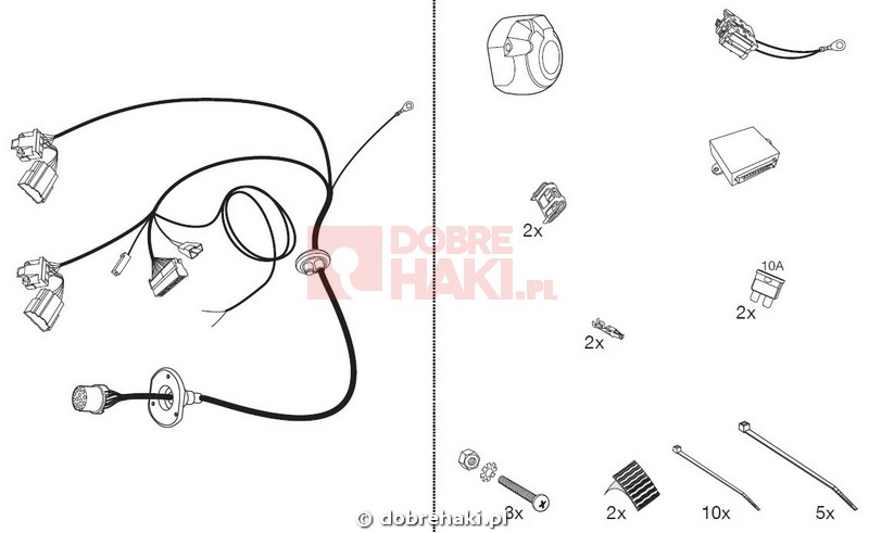

Na portalu aukcyjnym haki są z dwoma rodzajami modułów, macie jakieś informacje które lepsze?
Obrazek Obrazek
Sp4rkY
#170 Post autor: Sp4rkY »
Z jakim gniazdem przyczepki Zośki B wychodziły fabrycznie?
Zastanawiam się czy 7 czy 13 pin kupować. Wszystkie przyczepki poniżej 750kg mają 7pin ale nie zamknę sobie drogi na bardziej rozbudowane instalacje
Nie było pytania, nie ma w sprzedaży 13pin z dedykowanym modułem

Do czego podpiąć ta białą kostkę, i ten czerwony przewód
Jarki
#178 Post autor: Jarki »
Wszystko już podpięte przez moduł do REC, w sumie mogę napisać że straszne głupoty pokazuje na mierniku po wpieciu modułu, prawie wszędzie są napięcia. Dopiero po podpiecie przyczepy wszystko jest ok.
Oczywiście problem jest z kierunkowskazami led w drugiej przyczepie, muszę chyba dokupić rezystory. W opcomie nie znalazłem możliwości zmiany żarówek na ledy w przyczepie.
