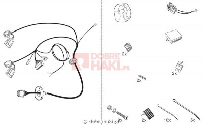

Montuję hak ,kupiłem do niego oryginalny moduł ale ma odcięte kable które idą do gniazda haka ,może ma opis przewodów wychodzących z wtyczki modułu do gniazda haka .

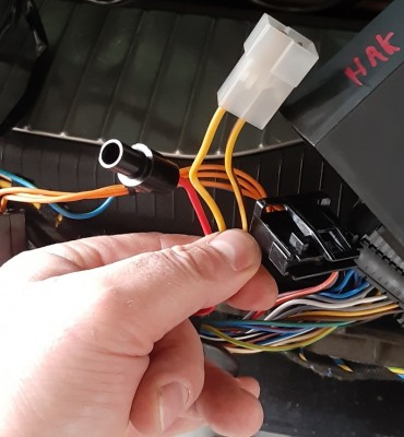

Do czego podpiąć ta białą kostkę, i ten czerwony przewód
Jarki
Wszystko już podpięte przez moduł do REC, w sumie mogę napisać że straszne głupoty pokazuje na mierniku po wpieciu modułu, prawie wszędzie są napięcia. Dopiero po podpiecie przyczepy wszystko jest ok.
Oczywiście problem jest z kierunkowskazami led w drugiej przyczepie, muszę chyba dokupić rezystory. W opcomie nie znalazłem możliwości zmiany żarówek na ledy w przyczepie.

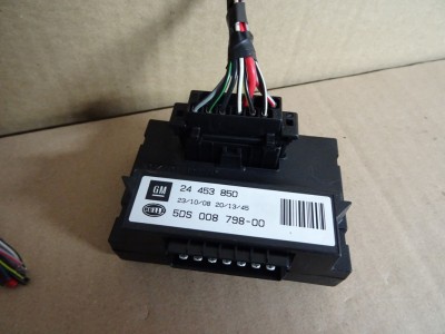

Witam.Panowie zakupiłem hak Oris wymontowany z Zosi ale niestety brakuje modułu, od REC do haka(wtyczka na przewodzie jest okrągła ,gniazdo jest na 13 pinów)i brak kluczyka do wypięcia haka.Mam pytanie: gdzie mogę kupić coś takiego jak moduł i czy mogę dorobić kluczyk na zamku jest wybity chyba kod 006,przeszukałem neta i niestety lipa.

Mi kluczyk dorabiał do Orisa fachowiec od kluczy.
Podjechałem pod zakład, zabrał ze sobą pętle kluczy uniwersalnych i odziwo 1 pasował.
Potem wystrugał nowy klucz i było.
Koszt 40 zł.
Jak moduł chcesz z opla to szukaj gdzieś na allegro. Ewentualnie kup uniwersalny i podepnij.
Kilka postów wyżej jest rozpiska złącza w Rec
Koszt 40 zł.
