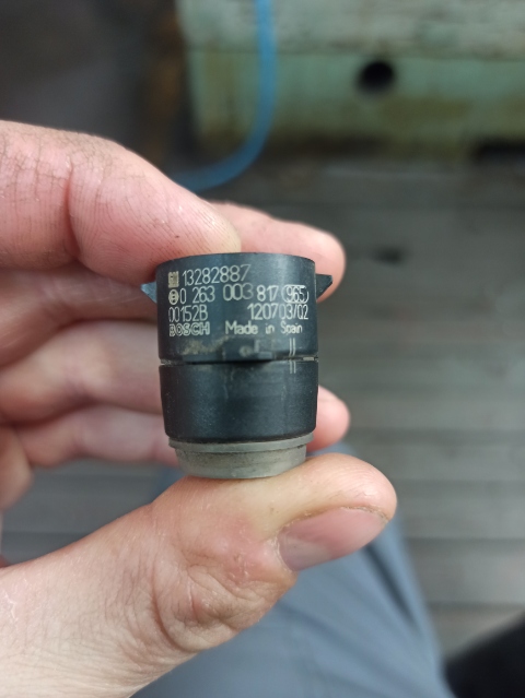

Witam, potrzebuje odczytać kolor czujnika, żeby kupić używke z allegro
Który numer za to odpowiada
Numer gm 13282887
Bosch 0 263 003

Obstawiał bym ten nr 00152B
tak odczytuj nr.GM 13282887 BOSCH 0263003817 / 0 263 003 817

Ale po co wyjmować wtyki z prawej na zdjęci masz membranę
